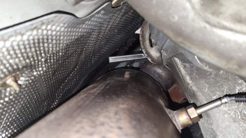

Anbei ein Foto von der Schraube, die ist sozusagen direkt unter dem Turbo.
Viele Grüße

@Patti0410 ,
dann wünsche ich dir schon einmal über Ostern viel Spaß damit.
Die Lichtmaschine auszubauen ist auch mit sehr viel Arbeit verbunden. Und ob du danach die obere Schraube von dem Motorlager da rausbekommst ist die Frage. Weil die Schraube ist lang und dir wird der Turbo sowie der DPF direkt im Weg stehen.
Aber ein Versuch ist es mal wert.
Ebenfalls einen schönen Sonntag
