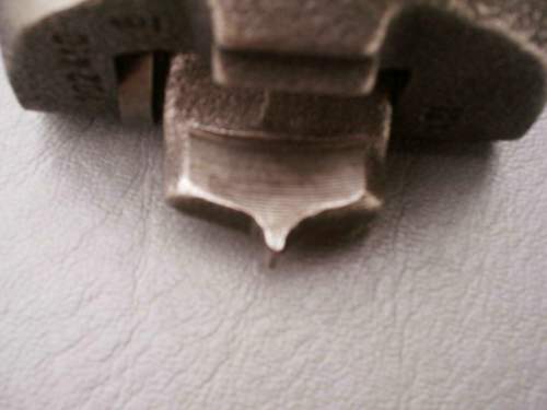

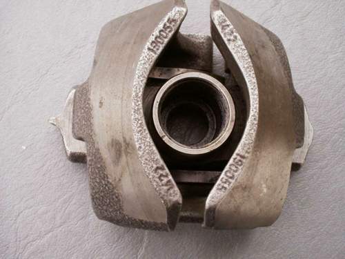

2) Steuerzeiten geprüft, sind immer noch i.O. (sonst würde der Motor auch nicht so gut laufen). Motor auf 15° n.OT. gedreht und auf den Nocken der Einspritzpumpe geschaut. Sieht für mich so aus, als sei der Steg ca. mittig in der Bohrung zu sehen, FB würde also grob passen. Kann mir auch nicht vorstellen, dass die Kette am Spritzversteller vorbei kommt? Ist ja ziemlich wenig Platz dort zum Gehäuse. Habe auch den Montagekorb montiert bei meinem Motor serienmäßig. '

Werde erstmal schmerzfrei weiter fahren und schauen was passiert. Evtl. schweiße ich an den Motor einen Griff an, zum wegwerfen. Hänge mal ein paar Fotos an, im ersten sieht man die Pumpennocke (schwierig zu fotografieren).

Einspritzpumpen-nocken
