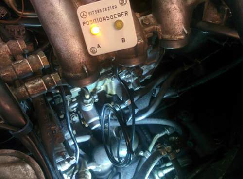

2) Steuerzeiten geprüft, sind immer noch i.O. (sonst würde der Motor auch nicht so gut laufen). Motor auf 15° n.OT. gedreht und auf den Nocken der Einspritzpumpe geschaut. Sieht für mich so aus, als sei der Steg ca. mittig in der Bohrung zu sehen, FB würde also grob passen. Kann mir auch nicht vorstellen, dass die Kette am Spritzversteller vorbei kommt? Ist ja ziemlich wenig Platz dort zum Gehäuse. Habe auch den Montagekorb montiert bei meinem Motor serienmäßig. '

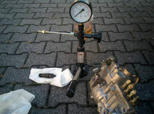

5) Mit Schraubenzieherstetoskop auf die Suche gegangen. Auf dem 4. Zylinder hört man ein recht hartes, helles Geräusch wenn man den Schraubenzieher auf den Düsenhalter hält. Düse mit der von Zyl. 2 getauscht, Geräusch bleibt gleich. Die Düsen müssen also eigentlich i.O. sein, auch wenn es sich stark nach defekter Düse anhört. Woanders konnte ich nichts feststellen, am Kettenkasten ist Geräuschmäßig auch was los, aber ich vermute, das ist normal. U-Pumpe scheint ruhig zu sein.

Ich würde, wenn keine Ampel zum Einstellen des FB vorhanden, nach der Kerzendorf-Methode vorgehen.
Stellung der RESP markieren, erneut prüfen und dann gezielt verstellen. Ich meine der Anstieg des Kegels am 1. Druckhalteventil sollte um die 24-26 Grad vor OT zusehen sein. Die vorgehensweise wirst du ja kennen.

Düsen würde ich evtl mal abdrücken und checken lassen.

EDIT: Den FB würde ich lieber messen, da ich auf undichten O-Ring an der Pumpe halt schon recht wenig Lust habe. Muss mal sehen, wann ich dafür Zeit habe. Muss Donnerstag 400km fahren, mal sehen was so passiert...

Messen des FB kann ja nicht schaden. Kosten nur etwas Zeit. Ich vermute er spritzt etwas zu spät ein.
Hast du die Blockierschraube für die RESP? Wenn nicht leih ich sie Dir mal aus, falls es wirklich beim Verstellen undicht werden sollte.
