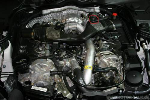

Bei meinem OM642 Motorabdeckung fehlt das Gegenstück oben rechts am Motor ( siehe Foto ). Meine Frage wäre, ob man es seperat kaufen und einbauen kann.
Würde mich auf Eure Antworten freuen.

Du meinst den einschraubbaren Kugel-Bolzen auf der linken (und rechten) Motoraufhängöse?
Teilenummer ist A642 016 00 74.
Wenn Du wieder ein Teil suchst, das komplette EPC findest Du, leider nicht legal, FIN eintippen, bspw hier: http://mb-teilekatalog.info
Da 'leider nicht legale' Seiten nicht so komfortabel wie das EPC sind (es gibt bessere Ausnahmen, in Englisch), sind selbstverständlich die Motorenteile auf dieser Seite etwas schwieriger zu finden. Speicher Dir den Link, falls Du wieder ein Motorteil suchst, Teil 33, weiter unten in Tabelle zugehörige Teilenummer entnehmen: http://mb-teilekatalog.info/view_SubGroupAction.php?...

Hi
ich kann auf dem Bild nicht genau sehen, was du da meinst.
Falls du an folgendes denkst: Die Abdeckung hat ein paar Stifte mit der sie über dem Motor fixiert wird. Dabei greifen die Stifte in kleine Aufnahmen, in denen Gummitüllen eingesetzt sind.
Diese Gummitüllen gibt es bei MB einzeln. (ich habe mal 5 Stück gekauft, weil die etwas ausgelutscht waren. Kosteten damals keine 5 Euro).

Themenstarteram 16. März 2018 um 17:42
@Hyperbel schrieb am 16. März 2018 um 18:37:36 Uhr:
Hi
H
Die Gummis habe ich schon gewechselt aber bei mir fehlt dieses Metallstift in höhe des AGR Ventils.
Sollte es auch als Ersatzteil geben.
Entweder findet sich noch ein User der Zugang zum WIS hat - oder du musst zu MB. Falls du das Ersatzteil haben willst kommst du ohnehin nicht ohne den Besuch am Ersatzteiltresen aus.
Und ich denke, das Teil muss bestellt werden ... dauert aber längstens 24 Stunden

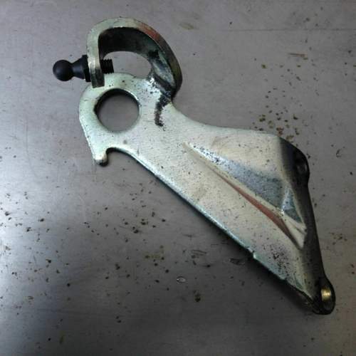

Wenn ich das jetzt so sehe, fehlt bei mir auch die Nummer 30 (siehe Foto)
:D
. Hat der Mechaniker wohl beim wechseln des AGR Ventils vergessen wieder drannzumachen. Kann man das auch nachträglich wieder dranschrauben ?
S-l1600
Mit Schrauben bestimmt. Wo sind die denn? Abgefallen oder vergessen worden?

Wahrscheinlich vergessen worden.
hahaha ... klar, dass und noch viel mehr.
Themenstarteram 16. März 2018 um 23:03
Und noch eine Frage. Sind das M7x20 Schrauben ?
Ja, findest Du auch auf der Teileliste, Teil 21.
