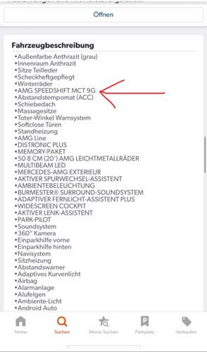

Okay gut zu wissen, ölkühlerdichtungen hört man oft. Hoff wenn es mal dran kommt das ich danach keinen Motorschaden hab. Hört man auch oft bei nicht sauberer Arbeit. Bei mir ist das amg Speed Shift mct Getriebe drin Hoff das ist langlebig oder was hört man davon?
