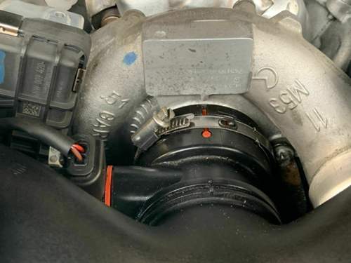

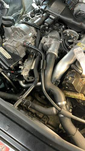

mein 211er E 280 CDi Bj. 08 mit mittlerweile 207000KM macht mir die letzten Monate das Leben schwer.
Es fing an als ich nach einer zügigen Autobahnfahrt von der Autobahn abfuhr und an der ersten Kreuzung stehen bleiben musste. Der Wagen schüttelte sich im Stand wie ein alter Traktor und beim weiterfahren hatte er keine Leistung mehr.
Zuhause ausgelesen (Ladedruck zu hoch) und Injektoren Leckölmenge gemessen (2 ausser Toleranz) .
Ladedruckregler überprüfen lassen und repariert da defekt.
Zusätzlich alle 6 Injektoren und Dieselfilter ersetzt.
Da der Wagen vorher schon bei Kälte schlecht ansprang auch noch alle Glühkerzen, Glühzeit Steuergerät und Anlasser ersetzt.
Nach all diesen Maßnahmen springt der Wagen jetzt wieder recht normal an und läuft auch wieder recht gut, allerdings läuft er manchmal immer noch leicht unrund im Stand und bei der Gaswegnahme macht er dieses Geräusch wie der Wagen in dem Video das ich bei Youtube gefunden habe.
Fehlerspeicher zeigt zur Zeit keinerlei Fehler an.
Für Tipps zur Fehleranalyse wär ich euch sehr dankbar!

Der Motor aus dem Video läuft aber nicht unrund! Ich wäre froh, wenn mein 320er so ruhig und gleichmäßig laufen würde. Es wäre wirklich besser, wenn du ein Video von deinem Motor erstellst. Ich befürchte sonst, dass wir hier ganz schnell vom eigentlichen Thema abweichen und dir nicht wirklich helfen können.

Das Röcheln beim Gas wegnehmen hatten wir bei einem ML 320 CDI auch , nur etwas aggressiver.
Es war das Heizelement was das verursachte . Nachdem alles getauscht wurde und das Heizelement erneuert wurde , läuft der wie neu. Ebenfalls der 642 er Motor

Also meiner macht es auch nur bisschen und kaum hörbar, und es kommt aus dem rechten Luftansaugkanal. Wenn ich den zuhalte beim Gasgeben, dann ist das Geräusch weg. Und ich habe schon alles getauscht und trotzdem immer noch da. Und ich lasse es einfach, stört mich auch nicht.
Wir hatten das extrem , alles was ging erneuert , Turbo , LDS, Geweih , EKAS ., usw usw. Riementrieb mit Freilauf ... nix zu wollen . Dann mit SD ausgelesen und siehe da .... Heizelement . Das dann auch noch erneuert und seitdem läuft der besser wie ein neuer
