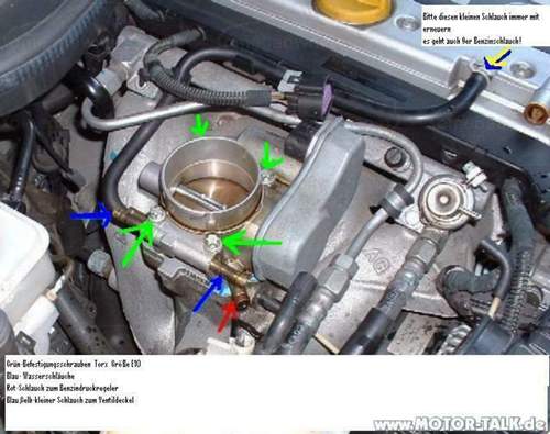

es kann an einer verdreckten droselklappe liegen,weil die ist für die Leerlaufdrehzehl maßgeblich verantwortlich!
anbei eine reinigungsanleitung dieser klappe,ist auch von jedem Laien zu erledigen!
hatte ich in einem früheren beitrag geschrieben!!!!!!!!!!!!!!!!!!!!
man kann die klappe von hand bewegen,gar kein problem,auch im eingebauten zustand.
wenn man den draht dann mit einer taschenlampe sieht,im unteren teil der drosselklappe ist es o.k.
man sollte sich nur vorher die flanschdichtung der drosselklappe reservemäßig besorgen,falls sie mal defekt ist beim abbauen!
man muß auch das kühlwasser nicht ablassen vorher-
deckel vom ausgleichbehälter öffnen und wieder drauf machen(damit ein evtl.vorhandener druck im kühlwasser abgelassen wird)
1- den luftansaugschlach oberhalb der klappe abmachen
2- den hinteren schlauch zum ventideckel abmachen
3- anschlusstecker der elektrik abmachen
4- den kleinen wasserschlauch zum ausgleichbehälter abmachen(vorher beide schellen lösen mit der zange und die schläuche
leicht drehen,damit sie schnell abgehen,evtl.mit ner zange leicht drehen)
5-die 4 befestigungsschrauben der klappe lösen(ich hab ne 9er nuß die etwas anders geformt ist)
6-drosselklappe abheben und dabei den vorderen schlauch vom kühlwasser abmachen und nach oben legen
7-ich nehm immer bremsenreiniger zum reinigen,
8-wenn ihr die klappe von unten seht,nicht erschrecken,da ist viel ölkohle und schmodder dran
9-einen lappen nehmen,in die klappe legen und mit reiniger einweichen,ca.5 minuten,reiniger immer mal wieder auf den lappen
spritzen(zum einweichen)
10-drosselklappe schön reinigen,die achse der klappe dabei bewegen um alles weg zu bekommen, leicht ölen und
dabei bewegen
11-drosselklappe nehmen und klappe etwas oberhalb vom ausgleichbehälter halten,beide wasserschläuche aufstecken
(schlauchschellen können später,wenn die klappe wieder befestigt ist,fest gemacht werden und wieder montieren,alles wieder anbauen,den elektrischen stecker mit etwas silikonfett benetzen(beugt microoxidation vor,bei 5 VOLT-Bezugsspannung
ein großes problem)
noch 5 minuten warten,falls noch etwas reiniger zurückgeblieben ist,motor starten!
