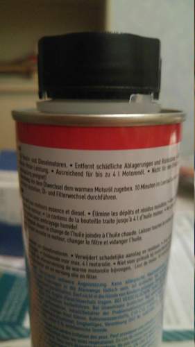

Wenn du eh einen Ölwechsel machen willst, hau ca.2-300km vorher Ölspülung von Liqi-Molli rein, und fahre ihn bis dahin ein wenig verhalten. Dann lohnt der Wechsel gleich doppelt. Der Motor ist innen ein wenig vom Ölschlamm befreit und das frische Öl kann seine Arbeit besser (weniger belastet von Schwebstoffen) erledigen. (Den Filter bitte immer öfter wechseln, als das Öl)
Dann sollte er aber auch besonders achtsam sein, welche der beiden möglichen LM-Motorspülungen er im Fahrbetrieb verwendet. Es gibt nämlich mindestens zwei einander ähnliche LM-Produkte.
Eine dieser Spülungen ist ausdrücklich nur (!!!) für den Leerlaufbetrieb geeignet (LM-Motor-Clean) und die andere für den Fahrbetrieb (LM-Öl-Schlamm-Spülung). Letztere hat sicherlich Kurt gemeint. Trotzdem kann man die Produkte leicht verwechseln - also Obacht!
Falls man z. B. irrtümlich das LM-Motor-Clean im Fahrbetrieb verwenden würde, wäre das für den Motor wohl eher schädlich als nützlich. Also unbedingt aufpassen, welches der beiden Produkte ggf. entsprechend der Herstelleranleitung zu verwenden ist.

Dass es zwischen den genannten Spülungen Unterschiede in der Art der Anwendung gibt, war mir noch bekannt, weil ich das Motor-Clean in der Vergangenheit schon zweimal bei meinen Omega's (1 x 2.5 TD, 1 x 2.5 DTI) unmittelbar vor dem Ölwechsel (warmen Motor 10 min im Leerlauf betrieben) verwendet hatte. Das Motor-Clean hatte ich übrigens gezielt eingesetzt, als ich die Motoren im Rahmen des Ölwechsels von Mineralöl auf Synthetiköl umstellte.
Von der Bezeichnung her ist diese Ölschlammspülung wohl eher für Härtefälle konzipiert, nehme ich an. Für normal gepflegte Motoren halte ich das Motor-Clean für zweckmäßig, falls man eine Motorspülung machen möchte.
