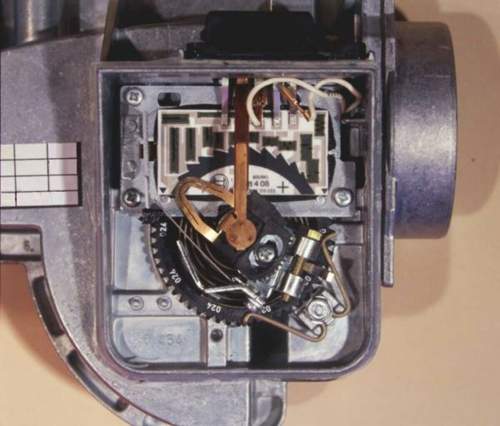

Moin,
gibt es für den LMM vom C30SE/C30NE Richtwerte für Widerstand je nach Öffnung der Stauklappe?
Oder hat jemand ein Diagramm davon von den Doppelpoti?
Danke schon mal im Vorraus.

Grund ist, dass die Leiterbahn am letzten Stück beschädigt ist und ich sie mit Leitlack erstmal überbrückt hab.
Die Stelle wird ab 5500min-1 erst passiert und daher mach ich mir erstmal keine Sorgen und bei 213.000km ist das normaler Verschleiß, konstruktions Bedingt.
Ich wollte rein Informativ mal wissen ob jemand sowas hat, sozusagen als Vergleich.
Sowas würde eine Fehlersuche bei bestimmten Drehzahlen erleichtern und man muss sich nicht gleich anhören, man sollte zur Prüfung abklemmen oder ein anderen Luftmengenmasser einbauen.
Genaue Temp. naja, Messwerte bei ca. 20 °C langen zum überprüfen aus.
Edit: Ja hat noch Stauklappe

am 6. Oktober 2016 um 15:30
@Gabri3l_omi schrieb am 6. Oktober 2016 um 15:37:08 Uhr:
Das Diagramm zeigt (meine ich) die Spannungsaufnahme eines Heißfilm vom Luftmassenmesser, zum aufheizen damit der Heizfilm 100 oder 160 °C über die Ansaugtemp. liegt. Also nicht das was ich brauche aber danke.
Der Luftmengenmesser (LMM) des C30NE-Motors hat keinen Heißfilmluftmassenmesser (HFM). Der kam bei den V-6 Motoren im Omega-B zum Einsatz.
Der LMM wie am C30NE hat eine Stauklappe. Oben in dem schwarzen Kasten sind 3 Schleifer die auf Leiterbahnen laufen. Die Schleifer sind mit einer Welle mit der Stauklappe verbunten. Wird die Stauklappe bewegt, werden auch die Schleifer bewegt. Somit verändert sich der Widerstand das dem Steuergerät gemeldet wird.
Die Widerstandskennlinie ist eine gerade. Fängt bei 0 Volt (Klappe geschlossen) an bis xx Volt /Klappe voll geöffnet).
am 6. Oktober 2016 um 16:02
Die Info besagt dann, das der Leitlack zur Reparatur kein großes Problem darstellen dürfte. Die Infos sind die gesuchten, denke ich. Es dürfte dann beim Messen verschiedener Stellungen proportional keine Kurve enstehen, wenn ich mich nicht täusche.

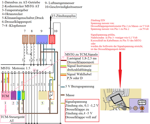

Hallo
der LMM sollte , denke ich , Reinhard ein LMM 5.5 sein .
im Bild das was ich gefunden habe ,bei mir .
LMM hat die Boschnummer 0 280 203 032 und
Austausch 0 986 280 074
Opel nr 8 36 621 bzw 90510151
auf die schnelle nichts an Diagrammen im Netz gefunden !
mfg

am 7. Oktober 2016 um 10:03
@rosi03677 schrieb am 6. Oktober 2016 um 20:38:35 Uhr:
Hallo
mfg
Rosie, die Bilder im Anhang beziehen sich auf die M1.5. Der C30NE hat aber eine ML4.1. Erst mit dem C30SE, C24NE bzw. C26NE kam die M1.5 weil die ML4.1 keine Klopfregelung und Schaltfunktion für das Dual-Ram hat. Auch hat die ML4.1 kein Drosselklappenpoti sondern ein Drosselklappenschalter mit 3 Funktionen 1. Leerlauf, 2. Teilllast und 3. Volllast.
Die Teil-Nr. die Du aufgeschrieben hast stammt vom C30LE und ist der 4.0, also der kleine LMM. Die Teil -Nr für den C30NE lautet: 93 174 460 Katalog-Nr. 58 36 839
Hallo Reinhard
ganz oben lese ich Omega A und C30SE/C30NE ,
ergo von BJ 1989 bis 1994
da wirst DU dich besser auskennen wie ich,da es deine Zeit war !
bei mir steht dieses da -
für den Motor gibt es laut Liste ,
den LMM von OPEL: 8 36 621 90510151
für die Motronic 1.5 mit Hallsensor
der LMM passt beim C 30 SEJ,C30SE und C30NE
der OMEGA A ,Senator B mit C 30 LE gebaut von 03/1987 .. 12/1987
hat auch einen LMM 5-5 verbaut allerdings andere Teilenummer
OPEL: 8 36 617 90272154
und der Motronic ML 4.1 Jetronic
der Omega A mit einem C 26 und Motronic 1.5 ist bei mir vom LMM her
schon nicht mehr Aufzufinden .
den Unterschied Drosselklappenpoti und Drosselklappenschalter kenne ich aber noch ,
je nach Motorsteuerung .
bei Senator Monza dieses -
http://www.senator-monza.de/?...
vielleicht bringt der Fragesteller da etwas Licht ins Dunkle !
mfg
