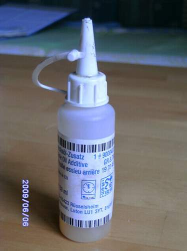

Original geschrieben von Auos
ich habe dieses Rubbeln bei meinem auch ab und zu bei starker Beschleunigung aus dem Stand direkt in eine Kurve. Ich habe das Sperrdifferenzial drinne. Wo liegt der Hund begraben oder ist es etwa "normal"? Das Rubbeln ist ziemlich schwach, aber dennoch spürbar...
Mit ziemlicher Sicherheit ist das Differenzialöl am Ende oder es wurde bei einem Wechsel falsches eingefüllt.
Wenn ein Ölwechsel erst kürzlich war so reicht es den Ölzusatz (s. Anlage) einzufüllen.
Bei einem Wechsel, Öl welches für Sperrdifferenziale geeignet ist - z.B.
Castrol Syntrax, Limited Slip 75W-140
verwenden,
Wichtig ist die Bezeichnung Limited Slip oder LS,
Castrol Syntrax Limited Slip 75W-140
ist ein vollsynthetisches Achsgetriebeöl
mit LS-Zusätzen (Limited Slip)
für den Einsatz in hochbelasteten
Achsantrieben und Lamellensperrdifferenzialen
Eine Möglichkeit das auszutesten ohne viel Aufwand gibt es noch - du besorgst dir ein Fläschchen Hinterachsölzusatz (beim freundlichen) und füllst das in dein Diff. - sollte der Fehler nur am fehlenden oder "verbrauchten" Zusatz gelegen sein, so ist dein Problem erst einmal behoben. Kostet ca €10,-- (den Liter Castrol bekommst du um 16,-- bis 25,-- je nach Dealer)
Einen Ölwechsel würde ich aber trotzdem dann bei Gelegenheit durchführen.
