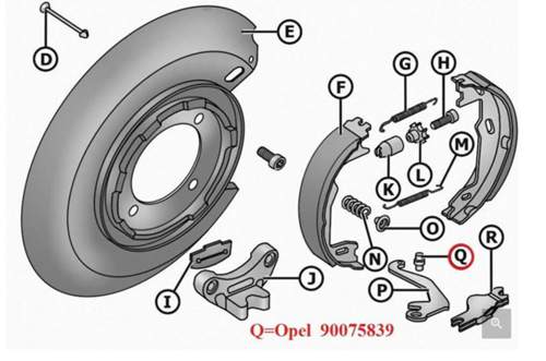

bei meinem Winteromega ist der TÜV fällig. Hatte ein Geräusch an der Bremse re hinten. Dachte gleich an das Ankerblech. Ja, beide Bleche sind nur noch gebrösel. Die Befestigungsschrauben waren natürlich ebenfalls nur noch zu erahnen welcher Vielzahn da passt. Die sind jetzt aber raus ... . Neue Ankerbleche hatte ich bereits im Vorfeld besorgt. Nur sind auch sämtliche beweglichen Teile li und re erheblich verrostet und ich möchte bis auf die Bremssättel alles erneuern. Es gibt bereits einige Bremsensätze bei denen schon einige Teile dabei sind. Nur weiß ich nicht welcher der richtige wäre und passt.
Bild 2 wäre so ein Komplettsatz. Vom Bild 1 bräuchte ich die Teilenummer vom Teil "I" und Teil "J". Auch wäre ich für einen Vorschlag für die Bremsscheiben und Bremsbeläge dankbar. Die Fahrgestellnummer wäre: W0L0VBM69Y1164060

https://www.gmpartsgiant.com/parts/gm-support-park-brk-90222360.html
https://www.gfnparts.co.uk/...all-rubber-handbrake-lever-cover-3432333
https://www.ebay.de/itm/123180221050
Es könnte sein das im Komplettsatz die falschen Federn,Stifte enthalten sind-
https://www.ebay.com/itm/155289145157
Beim Ankerblech gibt es 2 Ausführungen wegen der Stifte!
