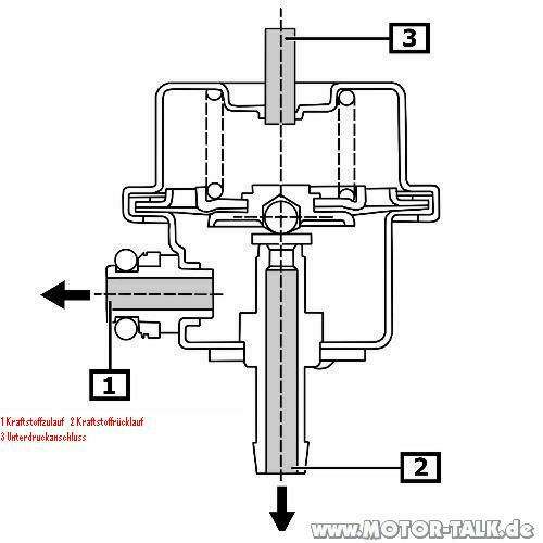

Die Motorsteuerung kann der motorbelastung nicht folgen: Am Berg (Portugal)klingelt der motor
furchtbar und entwickelt null Leistung werde staendig angschoben von Laster und TDi:
Hab die Steuerung vom Fachmann ueberpruefen lassen er tippt auf Lauftmassenmesser oder Motorsteuerung .Wir wissen nicht ob wir die 214€ blind investieren sollen oder nicht^: Laufleistung 180tkm .Letztes Jahr hab ich schon die Lambdasonde vom ersten Regelkreis 200€ investiert warscheinlich umsonst!!
Luftmassenmesser schon mit Bremsenreiniger sauber geblasen ,keiner Veraederung!!
Hat einer ne Idee
Danke hier aus der Iberischen Halbinsel!!!

Liegt ein Fehlercode vor?
P0170!
Gruss Mesquita!
Kann der LMM, Falschluft oder ein verstopftes Blowby-System sein.
Die letzten beiden Möglichkeiten schon ausgeschlossen?
Klingelt oder stottert der Motor?
Wenn Lambdasonde als Fehler ausgewiesen wird immer Marke kaufen und dann auch beide wechseln.(Lebensdauer lt.Hersteller ca.100-120.000Km.)
Oft ist der Startkat durchgebrannt und die Krümel verstopfen dann den Arbeitskat.
Dann kann er natürlich nicht mehr atmen und läuft wie ein Trecker.
In dem Fall ist die Anlage meist komplett zu ersetzen.
@Kurt: P0170 ist ein Fehler in der Gemischbildung allgemein. Lambdasonde ist zwar auch möglich, hab ich aber in Verbindung mit diesem Fehler noch nicht oft gesehen.
Wenn er verstopft ist hast du genau den Fehler.
Wenn nicht genug Abgas abfließt, kann er gar nicht weiter abmagern und nagelt meist wie irre, trotz Klopfregelung. Die ist nämlich endlich, kann die Zündung nicht beliebig zurücknehmen (12°) und wird im Fehlerfall völlig abgeschaltet.

der P 0170 ist ein Fehler der vom LMM gesendet wird und bedeutet einfach
Fehler . Kraftstoffangleichung .
denke da ist ein Fehler in der
Kraftstoffversorgung vorhanden .
KS-PUMPE , KS-FILTER oder KS, DRUCKREGLER .
es kann aber auch am schlechten Benzin
dort liegen .
über eine Lambdasonde denke ich da erstmal
nicht nach , die würde ich ganz weit nach
hinten in die Ecke schieben
zu dem Klingeln , es deutet ja in erster Linie
auf ein KS-PROBLEM hin-
ist das Verhalten vom Motor bei leerem Tank
anders wie bei einem halbvollen Tank ???
mfg
