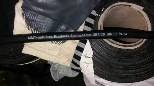

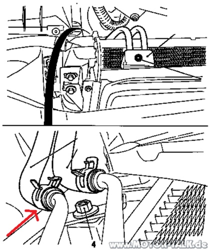

Wie es die Überschrift schon sagt, suche ich die Bauart der flexiblen Schläuche von den Anschlußleitungen des AT-Getriebes / Wasserkühlers. Ich habe die Suche hier bemüht, aber leider nichts passendes gefunden.
Es gibt bei den Hydraulikschläuchen verschiedene Bezeichnungen (1TE,2TE oder Gepflecht 1SN, 2SN usw.), nur welche wäre jetzt die richtige? Der Schlauch müßte ja Dexron III (also Ölfest sein) und ggf. Temperaturen bis ca. 100 °C ab können.
Mich interessiert nur die Bauart dieses Schlauchtyp´s, mehr nicht. Wer kann mir also dazu etwas sagen? E-Tech und der Teilekatalog gab dazu auch nix her. Vielleicht bekomme ich solcherlei Schläuche ja auch beim Industriebedarf und muß deshalb nicht zu Hansaflex und Co (brauche ja, wenn nur ca. 20-30 cm).

Omnipfurz  ,für deine Getriebevorwärmung würde ich den nehmen!
Kraftstoffschlauch Bio-Diesel beständig nach DIN73379-3E, für alle handelsüblichen Kraftstoffe inkl. RME (Rapsölmethylester), Alkohol-Kraftstoffe und E10.
es reicht dieser Schlauch,mit einer Gewebeverstärkung!
der hateinen Betriebsdruch von 10 Bar und einen Berstdruck von 30 Bar!
Temperaturbereich: -30°C bis + 110°C Dauertemperatur.
was anderes nimmt man im E-Fall auch nicht zur Reperatur!

Das ATF kann auch bis 150°C heiß werden, aber es ist kaum Druck auf der Leitung.
Wenn ich es richtig in Errinnerung habe sind es bei kaltem Öl nur ca.0,2-0,4 Bar.;)
Da kommt es also weniger auf die Duckfestigkeit, als viel mehr auf die Temperaturfestigkeit an.
Gegenüber der Aral Ttankstelle Alboinstraße, gibt es eine Hydraulikbude die alle Schläuche und Anschlüsse hat, oder besorgen kann und sie dir sogar mit original Stahl- oder Aluhülsen verpresst, wenn du es willst.
Normal reichen da aber ganz normale Federband oder Klickschellen.

Na der Betriebs bzw. Berstdruck ist ja bei den Schläuchen nicht so ausschlaggebend, wegen dem gerade geringen Förderdruck. Die Temperaturbeständigkeit dagegen ist eher der Fakt (da haste Recht Kurt).
Bei der Ausführung Typ B, hat man gerade mal 120°C und das auch nur kurzfristig - dauerhaft sind es wohl nur 85°C. Bei dem von Rosi genannten 110°C dauerhaft und kurzfristig 135 bis 150°C. Sollte also schon passen Kurt.
Die Ausführung nach DIN 73379-3E hat ja auch keine Stahl/Drahteinlage sondern genauso wie die Ausführung DIN 73379- Typ B eine Aramideinlage zur Verstärkung, nur die Innenseele ist wohl ein anderes Material. Ansonsten sind die Ausführungen identisch und vom preislichen her, kein großartiger Unterschied.

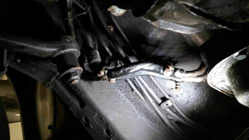

Kann man den schlauch an der Stelle beim a nehmen? Siehe Fotos
Ja,MS der geht an der Stelle zu verwenden !
