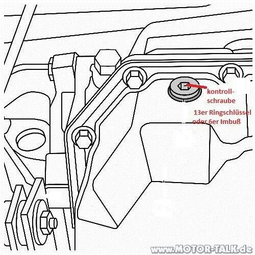

- Springt dr Motor problemlos an?
-ist am Wählhebelgestänge,unterhalb im Motortunnel die 6er Schraube(Schlüsselweite 10 mm) vorhanden(da wo man die Schaltstange teilen kann  und eine Rastverzahnung ist)?
- ist Genug Öl im Getriebe(seitliche Kontroll-und Auffüllschraube-entweder 13er Nuß oder 6er Imbuß)?
Motor laufen lassen,Kontrollschraube (nach vorherigem lösen) entfernen und Ölstand kontrolleren!
Öl kann bis 3 mm unterhalb der Öffnung stehen!
-geht der Rückwärtsgang problemlos zu schalten und das Fahrzeug fährt auch Rückwärts?
-liegen Ölflecken unter dem Fahrzeug,gerade im Bereich der `Kupplungsglocke`?

Frage?
- Springt der Motor problemlos an? Ja
(Kann ich nicht sagen der Omega steht in Bielefeld 90 Kilometer von mir aus)
( das war meine frage kann es sein das nur öl fehlt)
(Er hat zwei linke hände ich muss dann da hin fahren)
(Ja aber er fährt nicht)
Nein
