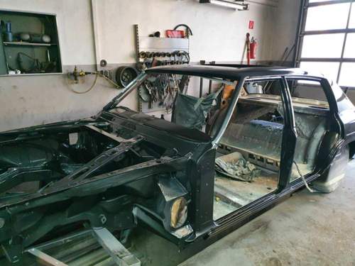

Moin moin
Ich habe folgende Fehler abgelegt
P1844 (2) Zündung Einspritzung, Signal zu klein und (8) Zündung/Einspritzung Signal inkorrekt
Und C0241 (4) Zündung/Einspritung Abschaltung, Signal Fehler
Außerdem zeigt mein KI keine Drehzahl an, sonst sind alle Steuergeräte sauber. Ich stehe da grad etwas auf dem Schlauch.
Drosselklappenpoti ist getauscht.
Motor und Getriebe sind getauscht mitsamt des Kabelbaum und der Steuerteile. Motor ist ein X30XE
81 Antworten
Fehlt vielleicht irgendwo ein Massekabel?!?
Alle offensichtlichen hab ich angeschlossen, Drehzahl kann über OBD ausgelesen werden, ist also da

Warum wurde eigentlich der komplette Antriebstarng gwechselt ?
MSG, AT SG und ABS Block/SG stammen aus einem Auto. Hier ist es ein Komplettumbau von Y26 auf X30 (bitte keine Diskussion lostreten über Sinnhaftigkeit oder Abgasnormen, ich hatte Bock drauf und wollte auch Machbarkeit beweisen) Kabelbaum Armaturenbrett, Motor etc wurde mitgetauscht, ABS inclu Steuergerät ist ebenso getauscht. Signale sind vorhanden und lassen sich auch steuern.
Die Fehler kommen im Stand bei Geschwindigkeit 0.
Machbar ist vieles!
Ich würde denken der ABS Block vom Spender defekt oder
etwas mit dem Geschwindigkeitssignal,
wobei trotzdem die Anzeige im Instrument gehen könnte .
Der 2,6er E-Gas leitet das Geschwindigkeitssignal
Über CAN Bus Kabel grün und weiß vom ABS weiter ans TCM und von dort zum MSTG und
über Kabel Blau/Rot an das Radio MID und
an das Instrument!
beim X30XE geht das Geschwindigkeitssignal nur über das Kabel Blau/Rot zum Radio,MID ,
Instrument und
auch zum TCM und MSTG !
@rosi03677 schrieb am 24. Januar 2021 um 22:26:17 Uhr:
von
Im Spender funktionierte das ABS und TCM. Das einzige, was nicht aus dem Spender übernommen wurde, ist das Hinterachsdiff.
Daten zum Empfänger: 2003 Y26SE Executive mit TC+
Daten zum Spender: 2001 X30XE Executive mit TC, der war morsch bis hin zum gebrochenen Rahmen vorn.
Da sich mein Problem ausschließlich auf das TCM bezieht, denke ich dass entweder tatsächlich ne Steuerleitung einen weg hat, oder dass das Problem aktuell noch an der Hinterachse liegt. Was auch nicht wirklich ein Problem ist, denn das Diff hab auch auch noch hier......
