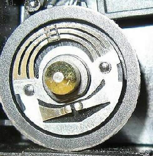

mein Schiebedach macht was es möchte .. ich habe versucht es neu zu programmieren aber auch das möchte es nicht. Ich war auch schon bei einem Forum-Mitglied und auch er hat es nicht einstellen können. Also liegt es nicht an mir :-)
Kann man den Motor überprüfen (Steuerung?) Wenn ich das Dach schließen möchte, muss ich den Schalter immer einen vor und einen zurück stellen dann geht es langsam zu. Auf geht es wenn ich den Schalter gedrückt halte.
Reicht eine einmalige Einstellung aus oder kann es sein das es länger dauern kann bis die Einstellung funktioniert???
Grüße Markus
Wenn es immer von alleine Zu geht liegt es an den Leitungen im Fußraum.
Wenn es sich gar nicht bedienen läßt, oder selbstständig öffnet, ist aber oft auch der Schleifer des Poti's im Steuergerät.
Mal ausbauen zerlegen und ein wenig nachspannen.
SD Steuergerät zerlegen
Wenn es nicht weiter hilft mal bei E-Bay nach einem Ersatz schauen.

heb mal den Teppich im Fußraum des Fahrers hoch und inspiziere die Kabelstränge, die dort liegen.
Meistens sind diese beschädigt und du musst sie neu verbinden.

nachdem ich nun einen anderen Schiebedachmotor eingebaut habe ist das Problem behoben.
Danke für die Hilfe:-)
