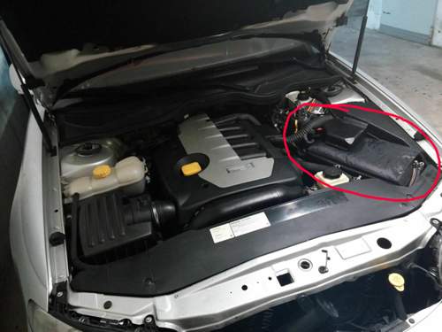

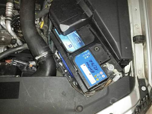

Ach und versuchen die 95Ah Batterie einzubauen, die da drinnen ist ist eine 65Ah und die ist relativ am Ende.

Und ich glaube nicht das da eine 95AH Batterie in den Omega passt.
Mäße mal die Läng der Batterie.
Alls was länger wie 290mm ist passt nicht.

Ich habe vorm eine 80AH mit einer Länge von 278mm und hinter zusätzlich wo eigendlich der CD-Wechsler Sitz noch eine 80AH verbaut.
Was größeres passt vorm und hinten nicht rein.
Beim Diesel hat man da mehr Platz.
Kurt hatte mal was von einer 90 / 95 Ah geschrieben, aber die war wohl höher und er konnte das Pluspol-Gedöns dann nicht in das Relaisdreick einschieben.
