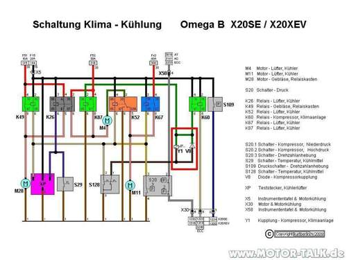

Bin ein wenig verzweifelt und ich hoffe ihr könnt mir weiterhelfen. Ich habe einen Omega B Bj 08/99 2.0 16V und folgendes Problem - die Sicherung 15 fliegt mir immer raus. Der Auslöser ist das einschalten der Klimaautomatik. Sobald ich auf Auto drücke macht es PITSCH. Es fällt die gesammte Instrumententafel aus. Wenn ich die Klimaautomatik ausgeschaltet lasse und mit ECO fahre dann geht es. Ich habe auch schon die 20A durch eine 30A ersetzt aber mit gleichem Resultat. Das Problem hatte ich vor 2 Monaten schoneinmal aber dann ging es aufeinmal wieder.

warscheinlich ein Kurzschluss im Schalter!
Wenn du einen kennst der auch den Schalter hatt tu ihn doch mal wechseln, wenn das Problemm nicht mehr auftritt beim Anschalten hast du den Fehler.
Ansonsten hast du irgendwo in der leitung ein Kabel kaputt.
Gruß Joe
Ansonsten schaue dir mal die Elektrik am Klimakompressor an, da hatten jetzt mehrere blanke Kabel !
Sicherung Nr. 15 hat laut Etzold mit der Klimaanlage nichts zu tun. Da läuft nur Rückfahrscheinwerfer, Zigarettenanzünder, Handschuhfachleuchte, Automatikgetriebe, autom. Niveauregulierung, Geschwindigkeitsregler, Ventilation der hinteren Seitenscheiben, Positionsspeicher für Sitz- und Spiegelverstellung. Die Sicherung Nr. ist mit 15 Ampere abgesichert.

die sicherung 15 ist bei mir mit 20A abgesichert und laut Handbuch ist auch die Klimaautomatik mit angeschlossen.

Hast Du Dir den Steckplatz der Sicherung mal näher angesehen ? Hatte ich bei meinem Seni auch mal.
Da waren die Kontakte weit auseinander gebogen. Dadurch haben sich Widerstände gebildet und die Sicherung brannte immer wieder durch. Ergebnis nach mehreren Sicherungen: Steckplatz total verschmort !
Habe den Platz dann auf einen freien Steckplatz verlegt. Danach war Ruhe. Vielleicht ein Lösungsansatz.

Danke für all die Hinweise aber leider immer noch ohne Erfolg. Jetzt ist mir schon 2 mal die Sicherung rausgeflogen ohne das ich die Klimaautomatik aktiviert habe. Und zu allem Überfluss leuchtet jetzt auch noch die Airbag leuchte auf.
Hat evtl. jemand den genauen Belegungsplan der Sicherungen für einen Omega B Caravan Bj 9/99 ???
Wenn die Sicherung durchbrennt dann gehen rückfahrscheinwerfer, Spiegelverstellung, Instrumententafel, Klimaautomatik nicht und da habe ich in meinen Handbüchern immer verschiedene Sicherungen für.
Gruss Mike
