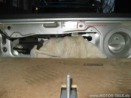

Im Kofferraum linke Seite ist ein Staufach in diesem befindet sich unten ein Stecker der nirgendwo ran geht
kann mir einer Sagen wofür der ist?

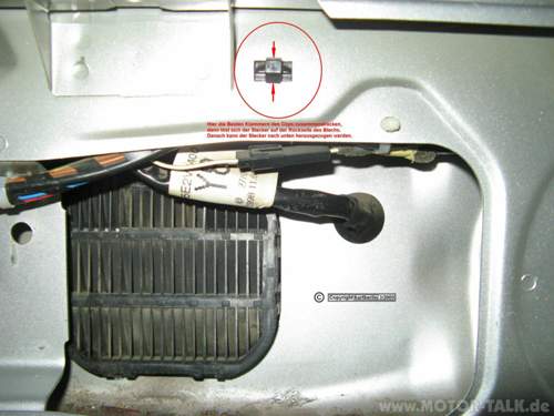

Der Stecker den Du suchst, sitzt hinter dem Blech ( hinter dem Wagenheber ) genau in der Mitte der Reserveradmulde im Heck.
Er ist dort verdeckt mit einem schwarzem Klipp befestigt.

Denn Stecker habe ich gefunden der sieht uas wie auf dem bild im ersten beitrag nur
direkt daneben ist noch ein zweiter kleinerer Stecker mit 2 pins.
Hat der eine bewandniss?
