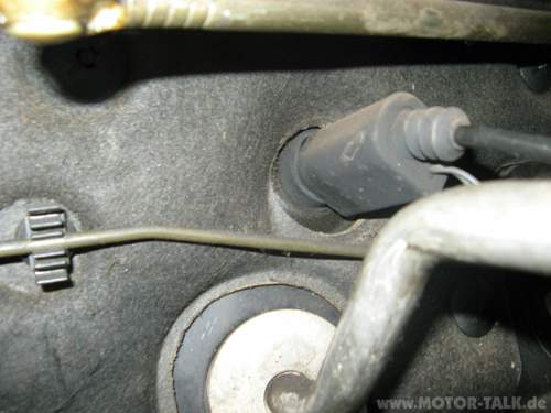

Hi Leute
Nach langer überlegung möchte ich nun doch meine Ohren mit ein wenig mehr knall verwöhnen in meine Omega B.
Wo lege ich am besten die 20mm² Plus leitung lang.
Oder anders wo gehe ich am besten an der Stirnwand durch.
18 Antworten
Es gibt keine freie Durchführung für ein dickes Kabel.
An passender Stelle ein Loch bohren,
mit Rostschutz die Bohrung schützen,
PVC Kabelduchführung eisetzen,
Kabel einziehen.
Fertig.
" E I N S P R U C H " " F A L S C H " :eek: :eek: :eek:
Ich häng mal ein Bild mit an, da siehst du wo du durch die Stirnwand durch gehen kannst. ;)
Die Stelle befindet sich in der nähe vom Bremskraftverstärker.
Hab da nämlich mein Kabel für die AHK verlegt. :D

Hi.
Genau. Hab da auch mein Kabel für meine Endstufe durchgelegt. Am besten in Fussraum legen, gute Lampe und nach einer Gummiabdeckung suchen. Ist nur ein bisschen Fummelarbeit dann hinter dem BKV das Kabel herzuholen.
Aber wer fummeln mag:D.
Viele grüße
Nobby
Das ist bei normalen Omi´s die Durchführung vom Gaszug !!!!!!
Da geht nix.....
Einspruch abgelehnt !
:D:p;)
Da geht nix.....
:D:p;)
Leider hat der TE weiter keine Daten zu seinem Omi in der Signatur / Footer / Fußzeile hinterlassen.!
Daher:
Unentschieden ! ! ! :D:);)
Im Fahrzeugeintrag ist zu sehen, daß es ein X20XEV ist also ein VFL ohne E-Gas......:D
Also darf gebohrt werden.....
weiterhin .....
A B G E L E H N T ,    und doch richtig !
:D:D:D:D
weiterhin .....
:D:D:D:D
1 : 0 für'n Gasmann! :mad:;)
Themenstarteram 8. April 2010 um 12:57
Wie geil seid ihr denn (lach krumm).
Also hab nen 2,0 Automatik und ich hatte schonmal geschaut und nichts gefunden .Wollte halt nur nochmal sicher gehen bevor ich Bohren muß.
Danke.

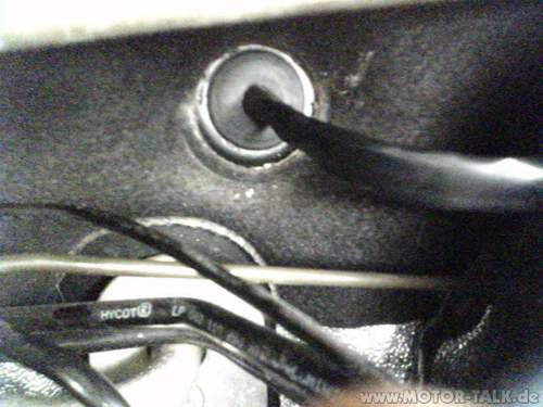

Hi.
Ich hab auch nochmal ein Pic gemacht, wo mein Kabel durchgeht. Bevor jetzt ein aber kommt, ich weiß, ich hätte durch das Gummi lieber ein Loch machen sollen, statt es am Rand durchzuschieben:) . Ich hab die Abdeckung unter dem Lenkrad gelöst und das Bild ist etwas links nach oben fotografiert.
Viele grüße
Nobby

Du weißt aber schon, dass bei gestanzten Löchern ein messerscharfer Grat ist der die Isolierung des Kabels durchscheuern kann - Folge: Kurzschluß
LG r.
