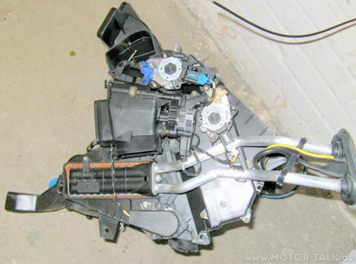

Bei mir ist Folgendes der Fall:
ich habe einen Omega B mit Klimaautomatik aber die Heizung wird nur auf der Beifahrerseite Warm
bei mir (also Fahreseite)bleibt alles Eisekalt selbst die Sitzheizung.
Was kann das sein??

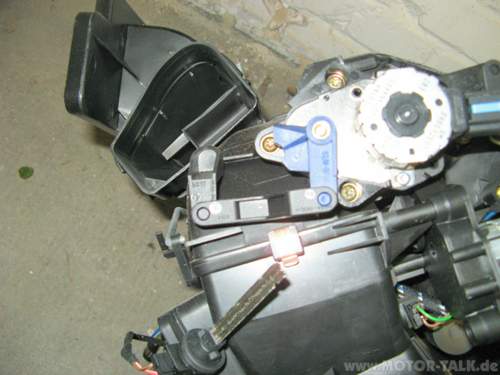

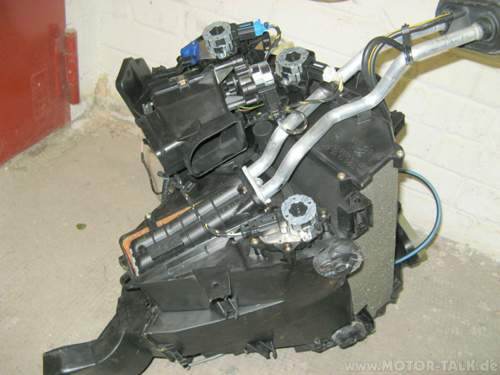

Hey allso ich hab es bei mir jetzt behoben war eigentlich nichts wildes nur das Gestänge ausgehängt XD also wenn du das Radio das Klima beninteil den Radio Schacht und alles andere was da so drin sitzt ausbaust siehst du auf der Rechten den Hebel der klappe den du dann auch bewegen kannst siehe Bild 1 diesen kannst du nach vorne und nach hinten bewegen und damit die klappe bewegen wenn du das Handschuhfach die Verkleidung unter der Lüftung im Fußraum und die Lüftungsdüsen ausbaust kommst du an den Stell Motor und das Gestänge sieht das so aus wie auf Bild 2 so bei mir war jetzt nur das Gestänge ausgehängt also mit einem kleinen Schraubenzieher die schwarze Abdeckung runter fummeln den stell Motor raus schrauben sieht dann aus wie auf Bild 3 jetzt vorsichtig Gestänge einhängen und wieder anschrauben und alles wieder zusammen setzten sollte dann auch wieder warm werden XD

Ja Andy,
wie von Feet schon ausgeführt, liegt es oft an der Kopplung der linken Ausströmerklappe an die rechte Seite, wo das eigentliche Stellglied sitzt.
Hier geschieht es häufig, daß diese Koppelstange beim hantieren an der Radio-/Klima-/Schalterblende versehendlich aus der Fixierung springt, oder die Fixierung im übelsten Fall gar bricht.
Mit geschickten Fingern -nach der Demontage der Blende und Ausbau des Tachos- kommt man da unter Zuhilfenahme von viel Licht, einem Spiegel, einem selbstgebogenen Hilfsdraht (um die Stange zu führen und wieder einzuklipsen) und viel Glück ran und schafft es ohne das Armaturenbrett in Gänze zu lösen und es abzuziehen.
Auch ein abgerutschter Stecker der ECC kann die Ursache sein.
Einen innen defekten Klima-/Heizungsblock habe ich noch nicht erlebt.
Wenn du im Besitz eines OBD-Adapters bist, kannst du mit einem Stellgliedtest das Problem näher einkreisen und im ECC-STG die gespeicherten Fehlercodes direkt auslesen.
Wenn ein elektrischer Fehler vorliegt, ist es -wie auch schon von feet erwähnt- ja durch die Fehleranzeige der ECC nach dem abstellen der Zündung zu erkennen.
