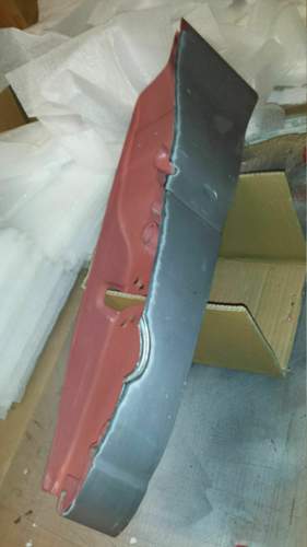

Ich baue nach der hier vorhandenen Anleitung von Markus.

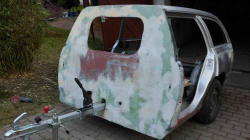

So weit bin ich z.Z., der Omega ist zerschnitten und die vorderen Türstücke zum Test und bearbeiten montiert.

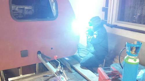

Zugrohr wird fertig gekauft

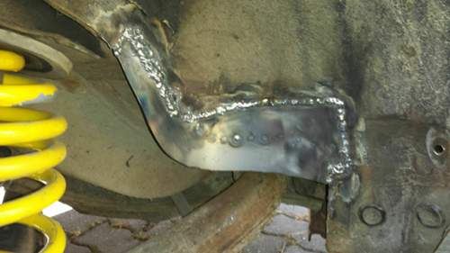

Aufhängung an originalen Diff und Getriebehaltern

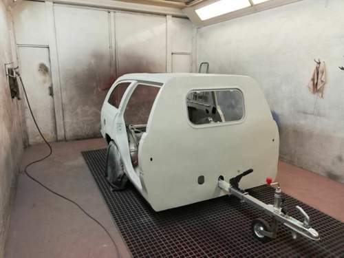

ich hab geschliffen bis jetzt, endlich fertig, fast, paar kleinigkeiten noch die NASA hat mich gefilmt ????

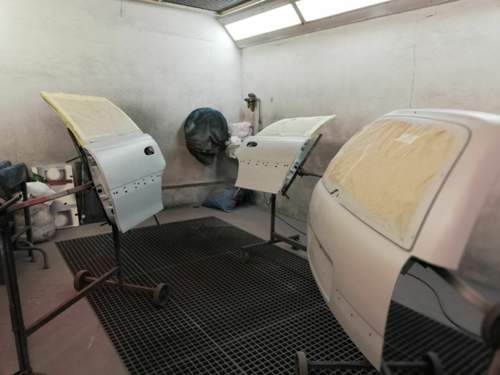

Nächste Woche zum Lackierer

heute habe ich noch etwas am Diff gewerkelt, ich bekomme die linke Achse nicht ab, Schrauben fest, Bitt kurz vorm brechen, einer ist schon gebrochen, mus ich mal mit heiß machen versuchen.
PS; hat vielleicht jemand die 2 Halteschrauben vom Getriebe vorn über?
Die hat der Vorgänger mit verschrottet.
Sind ja spezielle mit Feingewinde, ich brauche die für die Halter Zugrohr.
Vielleicht kann die mir jemand schicken, ich zahle dann mit Bier beim Treffen im August
