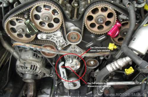

Könnte auch falsche Steuerzeiten sein.
Hast Du die mal richtig kontrolliert?
Steuerzeiten
Wie komme ich denn dahin? :O
Schließe das aber auch irgenwie aus, da er sonst prima läuft und auch keine Geräusche macht.

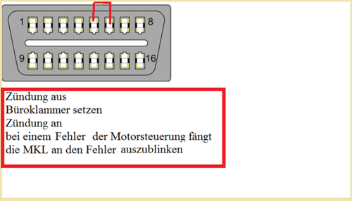

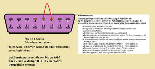

Hallo
wegen Auslesen vom Motor,
Modelle bis ca 1997 können manchmal beim Motor nicht ausgelesen werden,
mit dem OPelCOM !
da hilft nur Büroklammer oder Tech-1 .
alles andere kann das OPelCOM bedienen,auslesen !
mfg
Obd-ausblinken-2
Obd-ausblinken
Themenstarteram 1. April 2019 um 10:54
Das Habe ich bereits, nur der Fehler vom Drehzahlsignal FC 31, aber der soll ja bei Motor aus normal sein.
Habe aber auch alle anderen Funktionen mal ausprobiert, also ABS und Getriebe etc.
