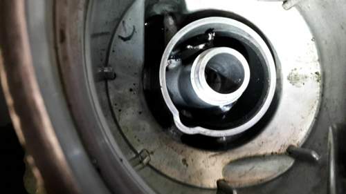

AEaB,das ist normal nicht mein Bestreben,
Ölwechsel mache ich deshalb danach ,
weil sonst bekommt der Motor evtl ungefiltertes Öl und
den Rest kann sich dann jeder Ausmahlen.
die Papierfilter sind ja auch nicht mehr das,
was Sie waren und im Netz bekommt man meist nur Müll,für 3-5 Euro ohne Verstärkungselemente,,
natürlich ein Schnapper und
bei ner Blechdose sieht man es ja nicht !!!
Bild 3 war übrigens ein Volvo Bus,
wo der Kunde mit einem "guten"'Ölfilter selber
Ölwechsel gemacht hatte.
danach brach der Öldruck bei warmen Öl zusammen-
Ursache die Gummidichtscheibe vom Ölfilter hat sich vor die Ansaugseite der Ölpumpe gesetzt und
die Ölpumpe konnte nicht mehr viel Ansaugen.
wurde ein neues Ölfiltergehäuse Original.

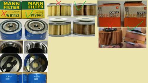

Solche Probleme sind mir bekannt. Darum bekommt meiner auch alle 10tkm 5W50 im Sommer und 0W40 im Winter. Regelmäßig die Dieselspülung und Filter ausschließlich von Hengst oder MANN. Die kosten auch keine 10,-€. Ich hab ja den Filtereinsatz und nicht die Kartusche.
MANN Filter sind die am häufigsten kopierten Filter der Welt.
dann kommt gleich Mahle/Hengst/Knecht danach.
auch andere Filterhersteller werden Nachgemacht.
selbst Originalfilter sind Gefakt!
alles was Deutsch ist wird sehr gerne Nachgemacht,der Name zieht ungemein,
Qualität aus Germany
