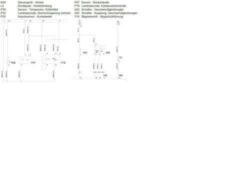

Dann wollte ich die Stelle suchen an der vom Steuergerät die Signale abgegriffen werden für die Gasanlage musste dann aber wegen Regen abbrechen

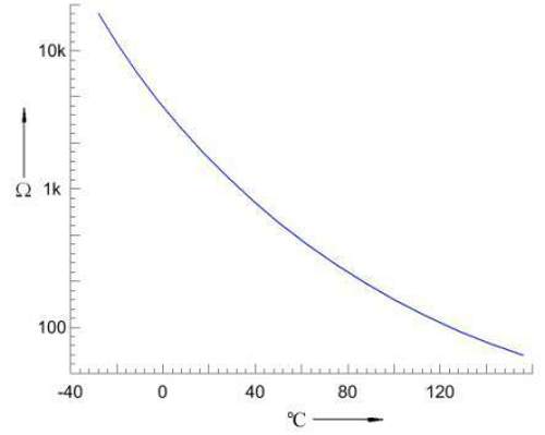

Die Vibrationen am Kabelsatzstecker Kühlmitteltemperaturgeber können Kontaktprobleme verursachen.
Lösung
Wenn sich die beschriebene Ursache wiederum bestätigt, Kabelsatz Kühlmitteltemperaturgeber und Kühlmitteltemperaturgeber ersetzen
Durch die neuen Goldkontakte am Kühlmitteltemperaturgeber müssen auch vergoldete Steckerkontakte an der Steckverbindung angeschlossen werden.

das mit dem Temperaturgeber sind die Symptome was dabei auftreten könnten,vom
Starverhalten des Motors .
nicht jeder wird / kann es haben mit voller Breitseite .
