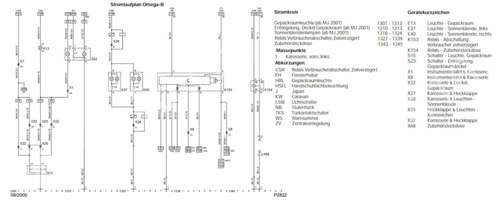

Vermutlich schaltet dann die Langzeitabschaltung ( Relais K153 ) das für die Sicherheitsabschaltung (10-20Min) der Kofferraum und Handschuhfachbeleuchtung zuständig ist, ab.
Dieser Impuls wäre eine Möglichkeit, daß das Radio geweckt wird.

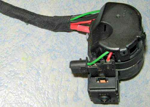

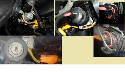

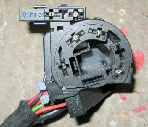

Bei meinem Bekannten ist das Radio immer ausgegangen, wenn er über einen Hubbel fuhr. Grund bei ihm war der von Rosi angesprochene Zündschalter. Vielleicht ist es bei Dir der selbe Grund, nur umgekehrt. Der ist an der Lenksäule auf der Seite des Blinkerhebels. Wenn der bissel ausleiert, kommt es zu solchen Phänomenen. Fummelig den zu tauschen. Das kommt allerdings öfter vor. Ihn mit einem Kabelbinder gegen die Lenksäule wieder stramm zu ziehen, reicht da meist aus.

Der Zündanlaßschalter ist häufig mal ein Grund für die merkwürdigsten Phänomene.
Bei inneren Defekten durch Verschleiß, Fettmangel, oder mechanischer Natur, kann da wirklich vieles passieren.

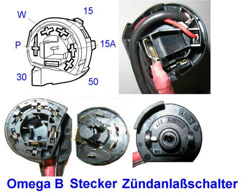

Dort werden ja Klemme 15 (Zündung), 15A (Startaus) Klemme W (Garage) Klemme P (Parkspannung) sowie Klemme 50 (Starter) auf einer Ebene geschaltet.
Klemme W (Spannung Schlüssel steckt) ist da zu dem ein Sonderfall, da sie, über eine spezielle Mechanik, ein mal am Schlüssel gedreht, erst bei Stellung I eingeschaltet wird, jedoch erst wieder abgeschaltet wird, wenn der Schlüssel aus dem Schloss gezogen wird. Diese Umschaltung geschieht durch das eintauchen des Schlüssels ins Schloss, also eine Axiale Bedienung und nicht, wie die anderen Schaltstufen, die radial also in einer Kreis-/Drehbewegung geschaltet werden.
Den Wechsel des Zündanlaßschalters hatte Rosi schon beschrieben.
Er ist wirklich ein Verschleißteil und kostet oft nicht mal 20€.
Zündanlaßschalter und Stecker

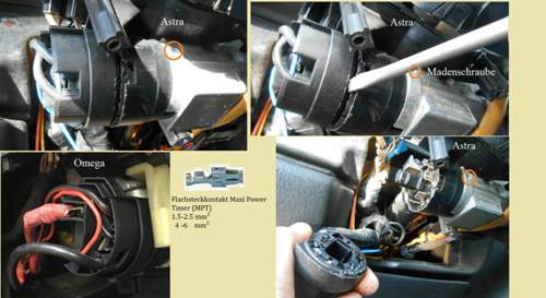

Habe ganz vergessen zu erwähnen, daß sich der Stecker vom Zündanlaßschalter sowie auch dessen Abdeckung nicht mal so eben abziehen lassen.
Da sind zum einen erst mal eine Kunststoffverriegelung im Deckel, die mit einem Schraubenzieher entriegelt werden muß, um an den eigentlichen Stecker zu kommen.
Dann ist der Stecker auf dem Zündanlaßschalter auch noch mit einer Verriegelung gesichert, der zum Abziehen ebenfalls erst mal mit einem Schraubenzieher entriegelt werden muß.
Dann kommt als Hinweis für einen neuen Zündanlaßschalter noch hinzu, daß die beim AT oder MT (Automatik/Handschalter[Automatic-Transmission/Manuell-Transmission]) vom Gehäuse her unterschiedlich ausgeführt sind.
Der ZAS (Zündanlaßschalter) beim AT hat (glaube ab dem KFL) noch eine Halterung für ein mechanisch auf das Zündschloß wirkendes Magnet-Relais, das verhindert den Zündschlüssel abziehen zu können, wenn der Wählhebelstellungsschalter des Automatikgetriebes nicht in der Park-Position ist.
Dieser angegossene Halter fehlt beim MT.
ZAS -AT-Schüssel-Abziehsperre
Stecker ZAS AT mit Schüssel-Abziehsperre

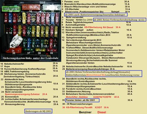

Kurt, ich habe die Sicherungen F7 und F29 kontrolliert und dabei festgestellt das F29 durchgebrannt war. Habe die Sicherung gewechselt, Batterie angeklemmt und anschließend immer kontrolliert ob das Radio aus blieb. alles bestens. 3 Std später fahr ich zum TÜV (ohne Mängel) danach zum einkaufen. Komme wieder zum Auto,Radio war wieder an. Sicherung wieder durchgebrannt.

Wann ist der Omega gebaut,zugelassen und
hat Er eine AHK ?
Themenstarteram 18. November 2020 um 19:54
Bj. 2000, erste Zulassung 10.2000, AHK, Kombi, Automatik
dann wird es ein MJ 2001 sein .
habe den Sicherungsplan mal erweitert !
AHK sollte bei Dir über F5 den Dauerplus haben ,vorher über F29 .
die Kontakteinheit vom Zündschloß kann man Verlustpunktfrei
nur in Stellung " I " vom Zündschloß entfernen !
Sicherungskasten-facelift
