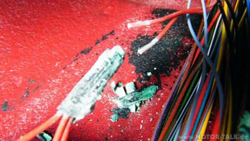

Da wird dir die Spannung am X11 Pin12 fehlen.
Am Schalterstecker ist es der Pin11.
Beim FL 00 ist es Kl. 15 und an 01 ist es die Kl. W di da fehlt.
Ursache ist meist ein durchgegammelter Verbinder (Vom "blauen" X1 Pin 12 ausgehend)
Auf der Fahrerseite an der A-Säule unter der Fußbodenisolierung.
Fh-fl-00-01
Verbinder-klemme-w-fussraum-fahrerseite-vom-x1-2

Seitenverkleidung ab, eventuell Tür raus,(erleichtert das Arbeiten) Teppich hoch, Multimeter scharf machen und dem Plan folgend messen.
Klemme 15 (Zündung) hat immer Spannung wenn die Kontrolleuchten an sind.
Klemme W (Garage) hat immer Spannung, wenn der Schlüssel ein mal auf stellung " I " gedreht wurde, bis Du ihn aus den Zündschloß ziehst.
Ist Spannung am X1 Pin 12?
Ist Spannung am X11 Pin 12?
Ist Spannung am FH-Schalter-Stecker Pin 11?
Hast Du die die Stelle vom X1/X8 im Fußraum/A-Säule auf dem Bilderlink mal angeschaut?

Hatte auch das Problem das meine Fensterheber nicht gehen aber ich habe unter derfußraum matte nicht mehr den verbiner sondern einzelne kabel liegen schaut euch die kabel genau an meins war an einer stelle etwas aufgeblät und wo ich es durchgekniffen habe war da richtig grünspan drin also neu verlötet und schrumpf schlauch drüber und alles geht wieder.
Themenstarteram 26. Juli 2012 um 21:55
Ja der Tipp von Kurt war die Lösung. Bei mir wurden die Kabel nur noch durch eine Art Salzbrocken verbunden :-)

Das war mal wieder eine schöne Anleitung von kurtberlin, so brauchten wir den Fehler nicht lange suchen, alles wieder neu verlötet und jetzt geht wieder alles!
Freut mich wenn es zum Erfolg geführt hat.
Hoffentlich habt ihr die Lötstellen dann auch mit Klebe-Schrumpfschlauch isoliert...
Feuchtigkeit an dieser Stelle, ist nämlich eher die Regel, als die Ausnahme.
