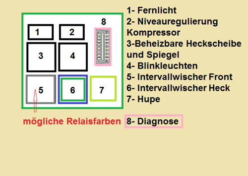

welches ist das Relais Hupe beim omega ?
Leider geht die Suche nicht, sie geht z.Z. bei keiner Frage auf.
auch bei Google Bilder finde ich nichts zum FL
Meine Hupe geht nicht mehr auch das klicken des Relais ist nicht zu horen.
Sicherung ist ok
ich meine das es das eingerahmte sein müsste.

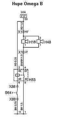

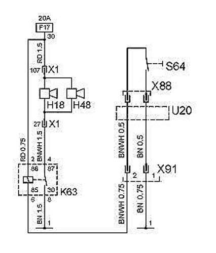

lies mal bei Kurt im Schaltplan
http://www.motor-talk.de/.../...geht-von-alleine-los-t4367983.html?...

hat jemand einen Belegunsplan vom Kasten?
Hupe
Jo,das grüne ist es !
mfg
Relaiskasten-lenkrad

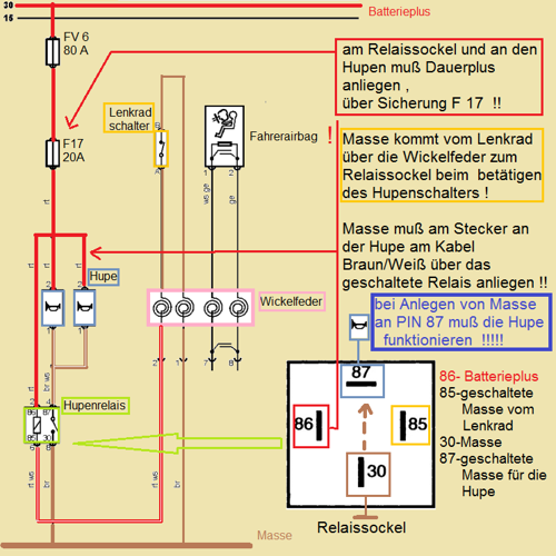

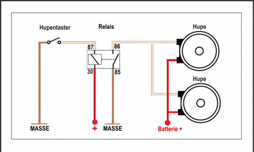

Es wird aber die Masse vom Relais geschaltet und nicht Plus.
Plus sollte an der Hupe (den Hupen) anliegen
Hupe-schaltplan
Hupe-omega-b
Hupe-alt

Moin
Du kannst doch die Hupe erstmal generell Prüfen,ob sie überhaupt geht .
da an der HUPE Dauerplus anliegt reicht es aus im Relaissockel eine Masse
auf PIN 87 zu schalten und die Hupe muß gehen .
geht die Hupe bei diesem Test so testet man im Relaissockel ob da eine
Masse vom Lenkradschalter durchkommt,bis zum Relaissockel ,wenn man
den Hupenknopf im Lenkrad betätigt .
AN-AUS-AN-AUS .
da wird wohl die Masse vom Lenkrad fehlen .
Vorsicht über die Wickelfeder geht auch der AIRBAG !!!
ein Relais kann nur schalten,
wenn PLUS und MINUS die Spule im Relais anziehen lassen !
Sicherung F17 ist aber wirklich ganz ?
den Rest im Bild .
mfg

Themenstarteram 15. Juli 2016 um 19:00
das hasst du nicht etwa extra für mich gezeichnet, klasse.
