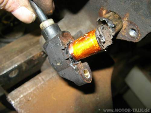

Hab aber mal wieder ein neues Problem.Hab aber schon den fehler. War heute beim FOH fehler auslesen, ist tatsächlich der Raddrehzahlsensor vorne rechts. Bei Opel wollen die mal schlappe 130€ haben. In der bucht hab ich nichts gefunden. bei ATU soll´s nur 115 € sein. Hat da vielleicht jemand einen rumliegen??? Wo ist eigentlich der unterschied zwischen Raddrehzahlsensor und ABS-Sensor???
Hab erst gedacht dass das von der Ladung der Batterie zutun hat.da dann ja wenn zuwenig stromverbraucher abgeschaltet werden. Hab mal gemessen. Die Batterie hat nur ne Spannung von 10,5 V anliegen. Motor an und bei 3000min-1 gemessen. Ist das i.o oder hab ich einen messfehler??? hab zwischen plus und minus der Batterie gemessen... Lichtmaschine hatte ich ja erst anfang des jahres reparieren lassen:confused:

10,5V bei laufenden Motor und bei 3000Upm, sind definitiv zuwenig. Da sollte die Spannung zwischen 13,2 und 14,2V +/- liegen.
Könnte aufgrund der niedrigen Spannung schon der Fehler am ABS/TC bedeuten.
Am besten nochmal die Batterie im Ruhezustand (alles aus) messen, die müsste dann über 12V haben.
Wie siehts denn aus wenn Du noch ein paar Verbraucher, wie die SW anmachst.
Gruss
Stephan
Lade mal die Batterie auf und wenn dann der Fehler noch da seien sollte, fahre mal zu einem anderen FOH.
Stellt der den gleichen Fehler fest überprüfe mal die Steckverbindung zum Sensor.
Aber die gehen wirklich selten kaputt und fast ausschließlich bei mechanischen Beschädigungen der Leitung.
Dann schlage mal die Lenkung ganz nach rechts ein und blase mal ordentlich von vorne, unten mit dem Dampfstraher zwischen Blech und Scheibe in den Spalt , danach nach links einschlagen und wieder hinter die Scheibe spritzen.
Da liegt nämlich der Raddrehzahlsensor (ABS-Sensor) innerhalb der Scheibe.
Sollte er mit Metallanhaftungen verdreckt sein, kann er sich auch tot stellen.
Den Stecker am ABS-Steuergerät/ABS-Modul kannst du auch mal lösen, reinigen und wieder stecken, da kann Korrosion an den Kontaktenauch eine Ursache sein.
Ansonsten melde dich mal per PN bei mir, ich habe noch einen Sensor.
Meist gehen die eh nur durch zerstören heraus.

Hab jetzt nochmal nach gemessen und ein 2. Messgerät dazu genommen. Sollte mal ne neue Batterie im Messgerät wechsel. Mit allen Verbrauchern hab ich 14,2 V anstehen. Lima und Batterie also i.o.
Der FOH konnte den fehler nicht löschen da der fehler ansteht.Kann ja dann nicht wirklich von der Spannung her kommen da sie ja auch gut ansteht.
Der Fehler ist auch von jetzt auf gleich gekommen. War an der Ostsee, Auto abgestellt,da war alles noch ok, dann nach ca 30 min Omi gestartet und dann waren die Lampen an. Meinst du das sich da dann Dreck oder Metall abgesetzt haben könnte?
Weiß ich nicht, ob es davon kommt, aber es kann eben sein.
Wenn du die Möglichkeit hast das Rad runter zu nehmen (Kleiner Monageheber), kannst du besser zielen.
Den Stecker im Radlauf und am ABS auf jedenfall auch mal in beide die Hand nehmen und wenigstens mal ordentlich dran wackeln.
Und das ABS nochmal wo anders auslesen lassen, oder OBD-Adapter besorgen und mal selber auslesen.
Da kommen immer so seltsame Diagnosen von den Wekstätten, die kann ich dann hier oft in keinster Weise nachvollziehen.
Also Holzauge sei wachsam und verlege das "Glauben" in die Kirche, beim Ommi zählen nur bestätigte Fakten.

Hab dann mal den Sensor gereinigt, die Steckverbindungen angeschaut und mal abgezogen, Die Lampen sind trotzdem noch an...:(

bei unserem Themenstarter liegt, wenn der Fehler noch auslesbar ist,
es mit ziemlicher Sicherheit am rechten vorderen Radsensor.
Wenn man sich nicht sicher ist, hilft ein Test.
Tausche die beiden vorderen Sensoren untereinander.( beide Sensoren sind Baugleich)
Ist der Sensor defekt leuchten nun die ABS und die TC Leuchte und der Tacho
geht nicht mehr, da im Steuergerät der linke Sensor u.a. auch für die Gewinnung des Tachosignales herangezogen wird.
Bleibt der Fehler wie er zuvor angezeigt wurde, ist die Zuleitung
oder der Stecker des Sensors innerhalb des Radhauses schadhaft.
Hat man aber keinen Zugriff auf´s Steuergerät, liegt dem ein Massefehler am Steuergerät zugrunde.

Ralf ,
Da muß ich dich enttäuschen , was die gewinnung des Tachosignals angeht .
Das Tachosignal kommt vom linken , hinteren Sensor .
