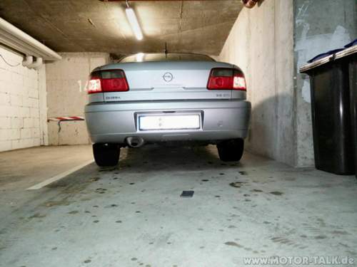

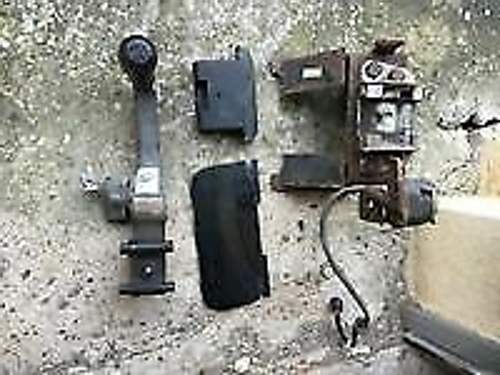

Ich habe mir eine original Oris an meiner Limo nachgerüstet. Dazu habe ich auch eine Abdeckung für die Stoßstange bekommen. Wie sieht bei der Limo der Ausschnitt denn original aus?
Und wie hält die Abdeckung?
Ein paar Bilder wären natürlich spitze!
Danke

Also bei mir schaut es aus wie bei Kurt gepostet und ich hatte AHK ab Werk.
Ein Foto der Abdeckung wäre interessant. Obwohl man im Alltag nicht viel von der AHK-Vorrichtung sieht. Da muss man sich schon bücken. :)
Ja, Bilder von deiner Abdeckung würden mich auch interessieren.
Sehr gerne, da will ich euch nicht warten lassen und hoffe auf ein wenig Neid ;-)
Mich würden noch die exakten Maße des Ausschnitts interessieren und ob da irgendwo eine Art Halterung in der originalen Stoßstange vorhanden sind wo die Nasen der Verriegelung und die Laschen hinein greifen!
Danke!
Gibbet tatsächlich... :rolleyes::p

Für die Abdeckung gibt es an der Stoßstange keine Halterungen. Die Nasen der Abdeckung greifen direkt im Plastik der Stoßstange. Der Ausschnitt hat eine Breite von 24,5 cm. Links von 15,5 und rechts von 12,5 cm in der Länge. Die letzten beiden Masse sind geschätzt, da ich jetzt in der Dunkelheit nicht so genau messen konnte. Beachte auf dem zweiten Foto die Rundung. Bei Bedarf kann ich ja morgen bei Tageslicht nochmal genau messen und bessere Fotos machen.
Die Masse kannst Du auch von der Abdeckung übernehmen. Dein Foto Nr. 2 zeigt die Rückseite von der Abdeckung. Der innere Rand mit den Rundungen sind das Maß.
Danke, geht mir insbesondere um die Tiefe! Sieht bei euch so aus als ob die Abdeckung etwas tiefe drin sitzt und nicht bündig abschließt, für den Rest fertige ich mir eine Schablone an!
Hallo. Die Abdeckung sitzt sozusagen auf der Stoßstange und wir dann seitlich mit den zwei Schieber fixiert. Gibt sozusagen keine bündige Fläche.
Olli
Das ganze hat mir keine Ruhe gelassen, die Dose musste auch noch montiert werden und ich kann nicht mit so viel Arbeit ins neue Jahr gehen ;-)
Also noch mal alles runter! Nachdem die Schürze dann von innen gereinigt war konnte man erkennen, dass der Ausschnit da doch angezeichnet ist und das Haltenippel im Kunstoff vorhanden sind.
Die Abdeckung auch noch schnell in blau lackiert und fertig. Wird wie schon vorher beschrieben dann nur drauf geschoben und seitlich fixiert.
