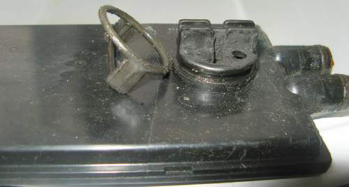

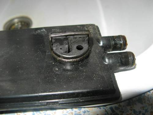

Habe auch heute mal oben das Eco tec dings abgenommen und saubergemacht(Habe mich mal durch deine Alben geklickt Kurt und dadurch auch vieles verstehen können :) danke dafür schonmal).Da kam schon viel Dreck und Ölkohle, Braunes Wasser bzw Backofenschaum raus.Jedoch brauche ich so eine neue Dichtung. Möchte bei Gelegenheit auch mal die Drosselklappe reinigen.Wenn ich einen Neuen Sensor für die Ansaugtemp habe werde ich mich melden oder sobald ich etwas neues ausprobiert habe.Ein neues DIS bestelle ich mir auch nur jedoch gibt es da ja verschiedene Stecker. Weiß jemand zufällig welchen ich brauch?

Achso und diese henkeldichtung dieaussieht wie ne tasse gibts bei opel nicht mehr zu kaufen. Zumindestens nicht bei unseren und nicht im lager in rüsselsheim. Hab ich nur bei intertrade dichtungen erstehen können

weißt du vllt wie die dichtung heißt?
Puhh wie die heisst keine Ahnung aber frag bei intertrade Dichtung bei ebay nach der hat mir die auch organisiert. Und das ein defekt vorher sich ankündigt ist eher unwahrscheinlich.der kommt von jetzt auf gleich
