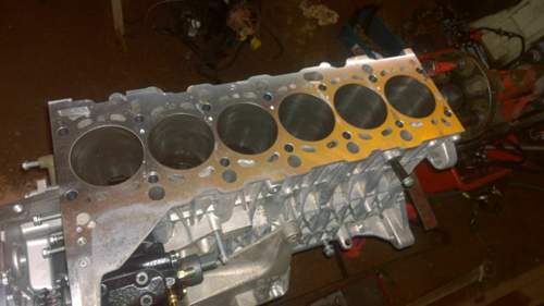

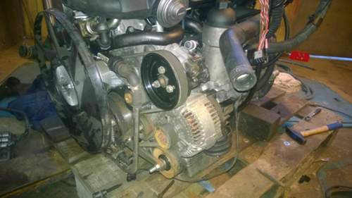

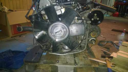

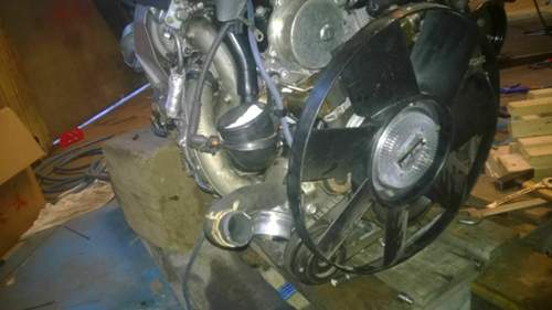

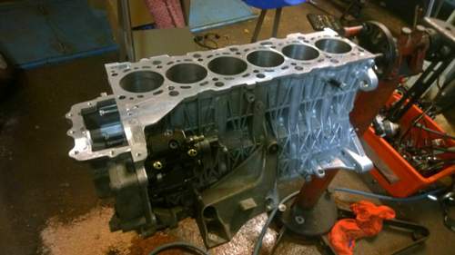

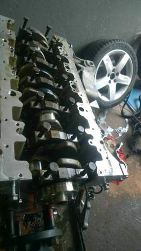

viele kennen mich noch von früher, ich war quasi der Vater des Omega mit 3,0 M57Diesel im Omega im Jahr 2009.
Ich hatte ja bereits vor ca. 4 Jahren angekündigt mit einem Umbau auf 35d anzufangen.
Nun habe ich auch etwas Zeit dafür gefunden.
Es handelt sich hier um den M57d30top d5 mit 286 PS Vollaluminium Motor aus einem E60 535d
Was hier im einzelnen umgebaut wurde erläuterte ich mal in Ruhe.
Ich kann nur sagen, ich habe es mir als selbstständiger KFZ-Meister wesentlich einfacher vorgestellt. Aber bis jetzt konnte ich alle Hürden selbstständig überwinden.
Zur Zeit wird das 5l40e verstärkt mit mehr Lamellen.
Hier gibt's schon mal ein paar Bilder zum Vorgeschmack!

Das Getriebe hat insgesamt 200.000 durchgehalten, bei 180.000km 1 Wandler, wobei der Wagen mit 3t. Anhänger hinten dran, mit insgesamt über 25.000 km gut geknechtet wurde. Motor und Getriebe hatten zum Umbauzeitpunkt genau 143.000km gelaufen, hatte beides komplett vom 530d übernommen.
Alle 30.000km Filter und Dexron 4 Öl gewechselt
Zum Schluss, war aber die Ölpumpe vom Getriebe stark eingelaufen.
Habe dieses Getriebe komplett überholt. Läuft wieder eins A.

Morgens wenn ich gestartet habe, dauerte es fast eine Minute teilweise bis Kraftschluss da war, wenn eine Fahrstufe, egal ob D oder R eingelegt war. Nach der Überholung der Ölpumpe alles wieder töffte!

Ich habe vergangenes Jahr einen Schaltgetriebe r30 mit 3,0 d im Omega verbaut.
Ich kann nur sagen das passt von der Leistung her gar nicht, die Leistung verliert sich bei Vollgas irgendwie im Getriebe, als wenn die Zahnräder im Getriebe aufgeschrumpft wären und dann durch rutschen. Kupplung ist auch hart an der Grenze, meistens tritt das durchrutschen im 3 Gang und im 5 auf.
Auch mit dem Drehmoment ist das Omega Schaltgetriebe vollkommen überfordert!
Für mich kommt bei solchen umbauten nichts anderes mehr als ein Automatik ins Haus!

Aus dem e60 BMW passt rein Garnichts, das Getriebe nicht, einfach Garnichts!
Alles muss umgeändert werden, Getriebeanflanschung am Motor passt nicht, Motorhalter Schrauben und Löcher passt alles nicht!
Drehzahlgeber passt nicht. Die haben ab e46 204ps alles an dem Motor geändert!

Themenstarteram 21. Februar 2017 um 21:02
Update
Passt !!!
Fotobeweis!
War aber nur probe Einbau.
Wp-20160126-005
Wp-20160126-004
Wp-20160126-003

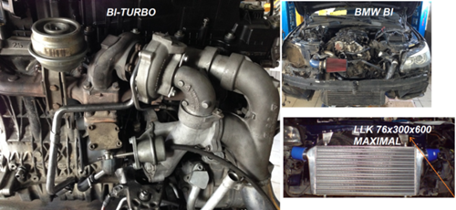

ich weiß jetzt nicht , ob das ein doppel Turbo ist .
sollte aber ein M57 ein,vom Bild her !
habe es auf der alten Festplatte gefunden .
mfg
Omega-m57-d30-bi-turbo-1
Omega-m57-d30-bi-turbo-2
Omega-m57-d30-bi-turbo-3
