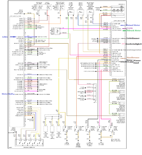

Ich bin nun endlich dazu gekommen in meinem Omega einen neuen Tacho einzubauen.Der Omega steht im Winter in einer Garage und wird erst ab April wieder gefahren.
Eine neue Batterie hat er schon bekommen.
Nun habe ich wie gesagt heute den Tacho eingebaut und habe leider folgendes Problem.
Die TC Lampe leuchtet dauerhaft wenn der Motor läuft.Wenn ich nur Zündung an habe lässt es sich an und aus schalten.
Der Drehzahlmesser zeigt leider garnichts an und auch der Momentane Durchschnittsverbrauch im BC zeigt nichts an.Das kann doch nur alles zusammen hängen oder.
Mit dem OpCom habe ich bei laufendem Motor den Fehler im ABS gehabt.
Verbindung mit dem ABS klappt aber es wird C0236 (4) Motordrehzahlsignal nicht vorhanden angezeigt.
Ich hoffe ihr könnt mir weiter helfen.

Vielleicht liegt es am ABS-Drehzahlsensor.
Und ohne Rad-Drehzahlsignal kann ja auch TC nicht funktionieren.
Meine persönliche Vermutung ist ein Kabelbaumfehler.
Es gibt jetzt aber eine neue Erkenntniss und zwar wenn ich den Tacho ablasse dann funktioniert alles andere.TC Lampe wurde mittels einer LED getestet.Also kann es doch nur am Tacho liegen aber warum.
Da könnte ein Kurzschluss drin stecken. Ist aber müßig zu suchen. Hol dir vom z.B. vom Verwerter ein passendes KI.
der C0236 (4) Motordrehzahlsignal nicht vorhanden ,gesendet vom ABS Steuergerät sagt aus,das das ABS kein Drehzahlsignal vom Motor bekommt .
bei stehendem Motor bleibt die TC Lampe aus und wenn man den Motor startet ,geht die TC Lampe an,
weil TC ja nun Mal wegen der TC Regelung ein Drehzahlsignal vom Motor benötigt !
Da geht es nur um das grüne Kabel vom MSTG zum Instrument ,MID und zum ABS .

Ja das stimmt mit dem LCD Tacho.Damals hätte es dann mit dem Zündsignalsimulator funktioniert.Der Tacho der jetzt eingebaut wird ist auch ein Umbau aber auf gesetzt auf einem originalen Tacho mit originalem Stecker.Es wurde ein Porschetacho verbaut bei dem auch alles andere funktioniert.Wie gesagt lass ich den Tacho ab dann habe ich keine Fehlermeldungen.Ist der Tacho angeschlossen sagt er mir auch mit dem OpCom im Instrument das keine Motordrehzahl vorhanden ist.
Kann natürlich auch wieder sein das der Porschetacho ein anderes Signal benötigt für den Drehzahlmesser aber er lief ja schon im Omega.

Viel Glück! ... vermutlich legst Du da irgendwo in der Bastelei das Bussignal gegen Masse.

Es ist ein 911 996 Tacho.Baujahr kann ich dir nicht sagen.Der Tacho lieg schon einwandfrei im Omega.Ist ja auch für 6 Zylinder.Wenn der Tacho draußen ist habe ich keine Fehlermeldung im OpCom.
Ich hab den Tacho ja so auch nur gekauft und ein bisschen verschönert aber an der Technik nichts gemacht.Anscheinend aber kommt der Porschetacho nicht mit dem Drehzahlsignal zurecht welches vom Steuergerät kommt.Also werde ich wie gesagt den Zündsignalsimulator dazwischen setzen und dann mal schauen.Vor Freitag wird das leider nichts da er unterwegs ist.
