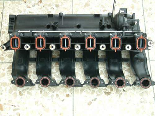

Ich habe den 2.5 DTI Facelift mit 250 tkm und bin Motormässig zufrieden. Fahre unter 7 l.
Du musst nur die Drallklappen entfernen und die KGE tauschen. Die einzigen Probleme die ich hatte waren die 2 Injektoren und Glühkerzen. Ist aber nichts wildes.
Ansonsten ist bei meinem nur die Achsaufhängung anfällig. (Querlenker, Elefantenfüsse, Spurstangen, Lenkhebel, Koppelstangen......)
der Y25DT hat 300 NM!
Geschaltet liegt mein Omega im Langzeitvergleich bei 7,4 L. Auf längere Strecken geht der Verbrauch tendenziell nach unten.
Die Schwäche des 2,5 sind die Drallhklappen. Wenn die raus sind, ist das eigentlich ein unproblematischer Motor.

ok mit Drallhklaappen kan ich nun nix anfangen :-))
Themenstarteram 31. März 2018 um 11:07
hab mal gesucht aber der link zum Drallklappen ausbau da komm ich nur auf maxdom
hat jemand einen link zur Beschreibung
Danke hab eine gefunden
Hier ein Bild zu den Drallklappen. Kannst auch bei BMW Foren nachsehen. Auch dort gibt gibt es einiges zu finden.
Das Bild hab ich mir vor einigen Jahren aus irgend einem Thread mal runtergeladen. Es zeigt schon eine jüngere Generation von Drallklappen. Am Prinzip ist es jedoch das gleiche.
Bei meinem Omega hab ich die Drallklappen einfach rausgebaut und die Löcher mit entsprechenden Schrauben abgedichetet. Im bunten Kaufhaus gibt es aus ganz spezelle Adapterplatten.
Dscf0005
Der Ausbau der Ansaugbrücke und der Drallklappen ist in den FAQ beschrieben.
FAQ Ausbau Ansaugbrücke u. Drallklappen
Ist kein Hexenwerk. :p
