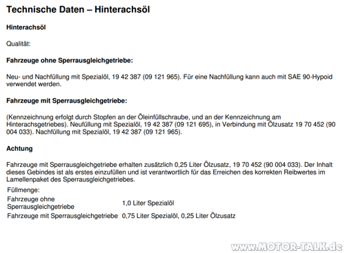

Müssen die Öle im Schaltgetriebe und im Differential auch gewechselt werden oder reicht es von Zeit zu Zeit (jährlich/ alle wieviel ...tausen km) die Füllstände zu prüfen.
Die Frage tat sich mir auf, als ich auf die Grafik von Kurt gestoßen bin (http://www.motor-talk.de/.../Attachment.html?attachmentId=677509) (Omega B Schmierstoffe und Füllmengen).
Asche über mein Haupt aber ich weiß halt (noch) nicht alles.

Blöde Fragen gibt es nicht, gerade dann wenn man unsicher ist. Ein Wechsel der Öle im Differenzial und Schaltgetriebe ist sicherlich nicht verkehrt. Gerade wenn das Fahrzeug 15 Jahre alt ist. Öle altern ja auch etwas mit der Zeit, je nach Belastung mehr oder weniger. In der Regel brauchts nur eine Kontrolle der Füllstände, die erfolgt meist im Rahmen der normalen Wartung nach Herstellervorgabe (1x Jährlich bei der großen Inspektion). Erst bei einer Undichtigkeit, wird das Öl nach erfolgter Abdichtung erneuert. Zur Vorbeugung eines Defektes oder bei Schaltproblemen, kann man, so man es den möchte, einen Ölwechsel durchführen. Dabei sind aber dann, die Dichtungen zu erneuern und die Anzugsdrehmomente der Schrauben einzuhalten (Abdeckplatte Differenzial). Beim Diff ist darauf zu achten, ob es eines mit oder ohne Sperre ist. Das mit Sperre benötigt einen speziellen Ölzusatz. Ansonsten benutze doch bitte die SUFU, dort findest du so einiges zu diesem Thema. Schlagwort Getriebeölwechsel

Hab auch in meinem 3l mit dem R28 das Diff.- und das Getriebeöl gewechselt. Das Öl kostet bei Opel 2l ca. 19 Euro (knapp 1,5 gehen rein) und als Heckdifföl nimmt man vollsynth. 75W140 z.B. von Rowe oder Castrol (teuer), welches dem originalem 90er Mineralöl unter Garantie haushoch überlegen ist.
Auswirkungen bei mir: Getriebe schaltet kalt erheblich weicher und vorallem...mein Heckdiff ist am Kardanflansch wieder dicht, vorher hats sogar schon aufm Auspuff abgetropft, wenn es richtig heiss geballert war:D

Es wird von Opel auf ein nur durch eine Opel E-Teil Nummer (1942387[09121965]) definiertes Spezialöl, oder mindestens 90ger Hypoidöl verwiesen.
