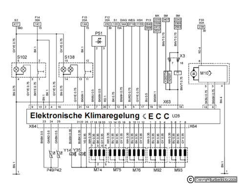

Moin,
meine Lüftung geht nur bis Stufe 5.
Igel und ECC-Einheit sind getauscht und wenn der Lüftungsmotor separat angesteuert wird, dreht der Motor auch volle Kraft.
Bei der alten ECC-Einheit kam das berühmte --, bei der neuen ist dies nicht mehr der Fall, trotzdem läßt sich nur manuell bis auf Stufe 5 stellen, wenn man weiter geht 6-9 verändert sich die Drehzahl des Motors nicht mehr.
Jemand eine Idee?
Gruß vom Bodensee
Thorsten

Beide Seiten auf "HI" [Maximale Temperatur] oder "LO" [Minimale Temperatur] , oder auf Scheiben-Defrost gestellt, auch nicht?
Die Elektronik der FL-ECC ist nämlich auf recht sanftes anpassen der Temperatur programmiert, um die Passagiere nicht mit mehr als nötigem lautem Rauschen zu belästigen.
Beide Anzeigen stehen auf 21°C. Und Austritt ist egal auf was ich stelle. Ist aber kein FL ist ein VFL.
Wie jetzt?
Du sprachst ja davon, daß bei der ECC alten ja die beiden Striche angezeigt wurden.
Ich ging davon aus, daß du hier VFL und FL ECC aus einem vorher besessenen und nun neuem FZ vergleichst.
Es geht also um die im Footer angegebene KFL Limo.
Auch dort ist es so, daß du nur beim Handbetrieb [Auto aus], oder in den oben angegebenen Schaltstellungen die maximale Lüftergeschwindigkeit nutzen kannst.
Du kannst also die 21° Anzeige auf beiden Seiten nicht verstellen, ist das so jetzt richtig?

Allerdings habe ich das alte Bedienteil gegen ein anderes getauscht, nachdem ich immer die -- Meldung im alten hatte. Seit dem neuen ist das erledigt.
Nur läuft der Lüfter nicht schneller die Stufe 5, egal auf was die Luftverteilung steht. Auto, Fußraum oder Defrost immer nur Stufe 5. Im Display geht es auf 9 aber der Lüfter läuft nicht schneller.
Hoffe das es so verständlicher war.
Nein nicht wirklich vollständig.
Kannst du die Temperatur beidseitig beliebig einstellen und sie beidseitig auch auf LO oder HI stellen?
Wenn beide Seiten auf LO oder HI stehen, läßt sich dann die Lüftergeschwindigkeit in allen Stufen einstellen?
Wenn du AUTO ausschaltest, kannst du dann die Lüftung auf allen Stufen hoch fahren.
Hast du mal verglichen, ob es sich nur beim kalten Motor so verhält und ob es sich beim warmen Motor evtl. anders verhält?
Hast du einen OBD-Adapter, den OP-COM Nachbau (Chinakracher)?
Damit kannst du die ECC anwählen und SW mäßig alle Lüfterstufen durchschalten.
Viele Fragen, viele Antworten.
Temperatur kann ich auf beiden Seiten von LO - HI über den gesamten Temp.Bereich einstellen.
Egal welcher Bereich eingestellt ist, es geht nur bis Stufe 5 danach ändert sich nur die Anzeige, aber die Lüftergeschwindigkeit nicht. Egal ob auf Auto oder im ECO Modus.
Das Problem besteht bei kaltem als auch bei warmen Motor.
OBD Adapter ist vorhanden, wenn ich daheim bin werde ich es mal versuchen. Beim alten Bedienteil, der mit den -- kam ich nicht ins Steuergerät, mit dem neuen werde ich es mal probieren.
Ja, jetzt sind alle Fragen beantwortet,....
Ich kennen diesen Fehler so noch nicht.
Werde das nachher mal, am eigenen Fahrzeug, versuchen es genauer nachzuvollziehen.
Kann aber 19:00h werden, ehe ich mich dann wieder melde.
Hab viel um die Ohren heute.
Danke Dir schonmal für Deine Mühe.
