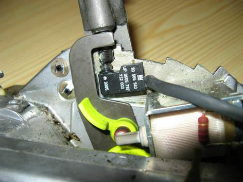

Da wird die Startwiederholsperre falsch beschaltet sein.
Ich vermute auch einen elektrischen Fehler.

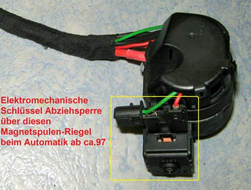

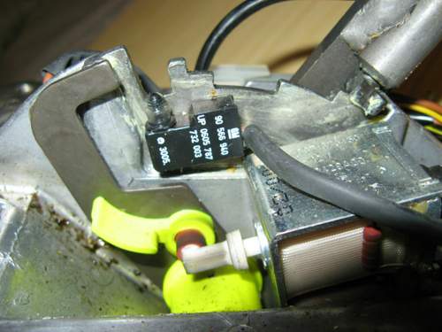

Die Automatik Modelle haben ab ca.97 eine Schlüssel-Abziehsperre, die bei nicht eingelegter Parksperre den Schlüssel im Schließzylinder, gegen das abziehen, blockiert.
Das wird über einen Mikroschalter am Wählhebel und eine mechanisch wirkenden Magnetschieberspule, über diesen Mikroschalter am Wählhebel betätigt, am Zündschloss erreicht.
Diese Magnetschieberspule kann man im Fehlerfall (erst mal provisorisch) aus dem Kunststoffgehäuse des Zündanlaßschalter herausnehmen, bis man den Fehler gefunden hat.
Damit einhergehend ist ab dem Zeitraum auch eine Schalthebel-Blockierung integriert worden, die verhindert den Schalthebel aus der Park-Position zu bewegen, wenn die Zündung nicht eingeschaltet ist und man zusätzlich noch das Bremspedal nicht betätigt.

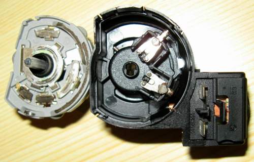

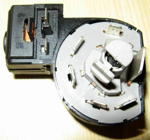

Wenn der Schlüssel sich nur bis zur Stellung "1" drehen läßt, dann kann entweder ein Defekt im Schloß ansich, oder im elektrischen Teil, also dem Zünd-Anlaßschalter vorliegen, oder, als weitere Möglichkeit, kann es auch die Sperre (ein kleiner Riegel) im Schließzylinder sein, die, aus Schmierungsmangel, oder durch Abnutzung, klemmt.
Hier solltest du dir in Ruhe mal den Bereich anschauen und den Zündanlaßschalter demontieren und mit einem Schraubenzieher testen.
Hakt da nichts, dann mal den Zündschloß-Zylinder demontieren und dort wie im Album mal alles gründlich überholen und die Schließzungen glätten also bündig schleifen. Es ist keine große oder lange Arbeit, aber es erfordert schon Sorgfalt und Aufmerksamkeit, um die Funktion zu verstehen und einen Defekt sicher zu erkennen, um den dann gezielt zu beseitigen. Infos gibt es reichlich im Album zum Zündschloß. Das ist leicht über die FAQ und die Linksammlung zu finden.

Lieber bester einzigartiger und vieles mehr "Kurt". Ich habs einmal mehr wieder bzw. wie immer spätestens durch Dich mal wieder geschafft. Habe sehr vielen Dank. Ich kann das auch noch gar nicht glauben weil ich selbst sicher war, dass das ein großes Problem und teures Problem werden wird weil es vor dem Motortausch nicht war. Aber! Der Wagen hat ja viele monate bei einer Werkstatt gestanden ohne bewegt zu werden und da muss was angerostet sein. Denn: Als ich im Auto auf meine Freundin warten musste und Zeit hatte habe ich in aller Ruhe mal ganz sanft und überlegt mit dem Schlüssel am Schloss rumgedreht. Alles ganz vorsichtig und in Ruhe. NIX auffälliges! DANN habe ich den Parkhebel mal in Augenschein genommen. Ich ziehe bzw, bestätige den Hebel (unter dem Automatikhebel) und merke dass der ein bisschen klemmt. AHAAA Das war das Problem. Der Hebel klemmte ein kleines bisschen. Jetzt lässt sich der Schlüssel wieder wie immer bzw. wie es sein soll nach der Fahrt ganz normal wie bei allen anderen auch abziehen. Es lag an dem Automatikhebel bzw. an dem kleinen Hebel darunter den man ja bewegen muss um von P beispielsweise in D zu schalten. Dieser kleine Hebel klemmte ein bisschen sodass das Schloss blockierte weil es wohl "dachte" dass der Hebel eben nicht auf P steht.
Kein neues Schloss, keine Fehlschaltung der Elektronik. Einfach ein kleines mechanisches Problem ohne Kosten welches nun erkannt ist!!!
