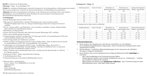

Ich hab ein Problem mit der klimaanlage
Oder lüftung
Wenn es draußen ca 30 Grad ist dann
Braucht die klimaanlage sehr lange bis es einigermaßen angenehm im Auto ist
Kühlen tut sie aber gut
Gemessen habe ich -1 Grad an der luftdüse das dürfte ja ok sein ?
Ich finde auch das der luftstrom nicht arg stark ist wenn sie auf Stufe 4 oder 5 steht
Dachte schon das der Lüfter vielleicht etwas abbekommen hat ?
Am Dienstag lass ich sie mal neu befüllen weil ich nicht weiß wann der Vorbesitzer sie befüllt hatte oder ein Service machen ließ
Könnte ich vielleicht noch vorher etwas anderes prüfen ?
Hier mal die Daten der Klima zum Omega B ab Modellwechsel zum KFL.

Normal kommen an der Luftdüse etwa 8 Grad bei voller Gebläseleistung. Mir scheint eher, das Gebläse ist das Problem und nicht die Klimaanlage. 0 oder sogar - Grade sind bei voller Gebläseleistung nicht möglich.
Klima Leistungsdaten
Ich sagte ja, -1 Grad scheint mir sehr unwahrscheinlich

Allerdings ist es schon so, dass man schon ab weniger als 50% Füllung spürbare Leistungseinbußen hat und die Klima länger braucht. Aber selbst wenn die Klima voll ist, kann es sein, dass sie trotzdem nicht richtig kühlt. Dann kann der Trockner voll sein. Also wenn man nicht weiß, wann der Trockner gewechselt wurde, den mit tauschen lassen.
