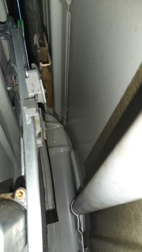

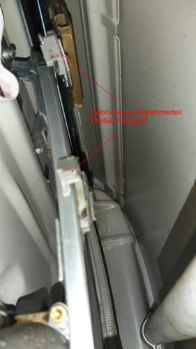

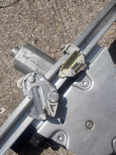

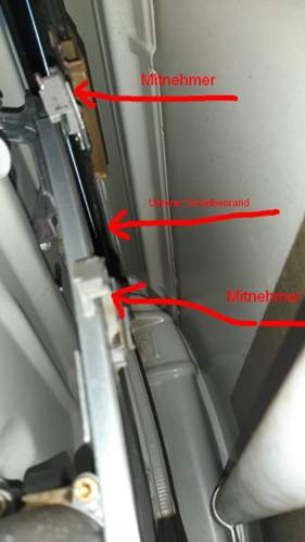

MV6 - BJ1997
Fensterheber hinten rechts.
Motor funktioniert einwandfrei.
Problem:
Offenbar ist der Kunststoffmitnehmer gebrochen.
Die Mechanik kann das Fenster nicht mehr hochdrücken, bzw. nach unten ziehen.
Zudem, mir scheint, dass die hintere Fensterkante nicht in ihrer Führung läuft.
Im Moment muss und kann ich das Fenster mit der Hand nach oben und unten schieben. (Spiderman)
(Ist auch besser so, falls es sich bei Schlaglöchern nach und nach öffnen würde)
Fragen:
1. Kann man das Kunststoffteil Teil einzel bekommen und wie friemelt man es am Besten rein?
2. Oder, das komplette Gestänge wechseln?
3. Kann es sein, dass das das Fenster nicht mehr in seiner hinteren Führung sitzt?
Bitte Bilder ansehen.
Für Rat freut sich
Euer Honeymoona

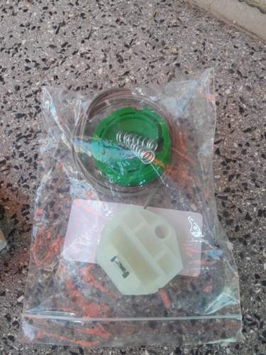

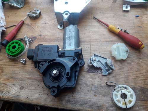

Da gibts Rep Sätze mit neuen Rollen, Federchen, Führungen und Seilchen.
https://www.ebay.de/sch/i.html?...
Musst mal gucken was zu deinem passt.
Hab ich letztes Jahr neu machen müssen. Türverkleidung ab, Fensterheber rausbauen, und dann musste den ganzen Kram auseinander bauen. Merk dir wie rum die alte rolle drauf war und wie rum die Seile aufgelegt waren sonst musste den ganzen Kram nochmal machen.
PS: ich meine der Fensterheber ist genietet gewesen, die hab ich ausgebohrt und dann schrauben eingesetzt, kannste aber auch wieder nieten.
Das Fenster vorher ganz zu machen und mit paar streifen Panzerband oben festkleben damits nich runterfällt.
Und schmier die Schiene vorher mit Silikonfett ein und man kann dabei sowieso mal alles reinigen "IN" der Tür.
