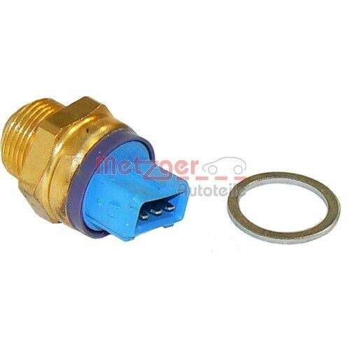

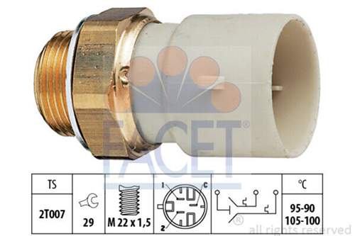

Hallo habe da mal eine ganz spezifische Frage. Das Kühlmittel System wird überwacht von zwei Sensoren am Kühler. Einer schaltet bei 97 Grad die erste lüfterstufe ein und der andere bei 105 Grad.
Das ist mir für den Dauergebrauch einfach zu heiß. Ein anderes Thermostat habe ich schon verbaut welches bei 91 Grad öffnet.
Kennt jemand Sensoren die passen und die spätestens bei 94 Grad öffnen?

3-polige-temperaturschalter-v6
Q-92-87-97-92-c-0905187
105-c-100-c-95-c-90-c-gr-159-7-5688-fa
