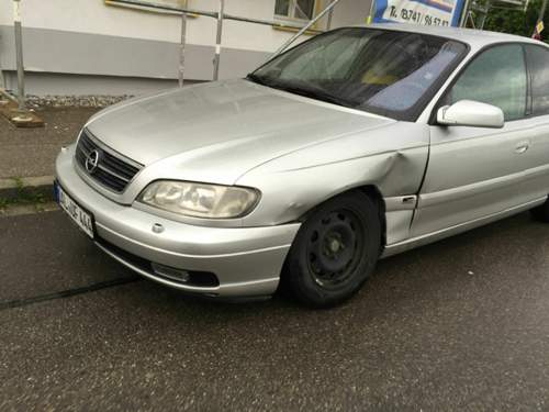

Servus Leute,
gestern hat sich ein X3 in meinen Omega verliebt. Aber der grobe Klotz war etwas rau zu meinem Turboelefanten.
Die Radaufhängung sieht nicht gut aus.
Zudem ist die ESP-Leuchte angegangen. Aber das kann ja auch "nur" an nem kaputten Sensor oder ABS-Ring liegen.
Ein Gutachter schreibt bei so einem Schaden von der Seite bestimmt auch noch das Lenkgetriebe mit auf, oder?
Bin gespannt was der sagt.
Was meint ihr? Lohnt eine Reparatur?
Der Motor hat immerhin eingetragene 184 PS und läuft wie eine eins, trotz 211tkm.
Zudem ein eingetragener DPF.
Danke schon mal für eure Meinungen.

Autsch! Ist die Frage wie es hinter dem Kotflügel aussieht und ob die Punkte an denen der Querlenker usw. festgemacht sind, was abbekommen haben. Ansonsten Kotflügel neu, Querlenker, vermutlich auch Federbein und Spurstangen etc. was halt nicht mehr gut ist.
Man müsste wohl echt erstmal Rad und Kotflügel ab machen, dann sieht man das Ausmaß.

An den Fotos ist nicht wirklich etwas zu beurteilen. Kann mit Glück nur Federbein und Querlenker sein, aber neben Kotflügel kann auch der Längsträger verzogen sein. Ist der Rahmen aber nicht wirklich beschädigt geht es. Grob vermessen, haben wir solche Fahrzeuge mit einem Unfallfreien verglichen ob von einem Verzug des Rahmen ausgegangen werden kann. Die Spaltmasse zeigen schon Probleme, müssen aber nicht. Leider ist die andere Seite nicht zu sehen und das innere des betreffenden Radhauses auch nicht.
Kannst du vielleicht auch Bilder bei vollen Lenkeinschlag in beide Richtungen vom Radhaus machen? wäre interessanter
Selbst ein Einschlag mit gut 50 km/h an dieser Stelle, kann meist für kleines Geld wieder instand gesetzt werden.
Meiner war damals mit verzogenem Längsholm (zwar noch nicht lackiert) nach drei Tagen wieder fertig.
Viel selbst gewechselt und mit Richtbank Kosten, kamen da grade mal 500€ (ohne Lack) zusammen.

Würd mir bei Ebay nen gebrauchten Achsträger besorgen, Querlenker, Federbei und Radlagergehäuse neu, Spurstangen neu und gut iss. Anhand des intakten Achsträgers siehst dann ja, ob der Rahmen verzogen ist oder nicht.
Nach den Erfahrungen aus meiner früheren Lacker zeit würde ich ihn schon mal auf eine Richtbank schrauben. Wenn das Federbein so weit nach innen geschoben wird bekommt meistens der Dom was ab. Damit er später wieder schön geradeaus läuft würde ich die paar Euros investieren. Der Rest mit gebrauchten Teilen wieder hergerichtet und schon läuft er wieder.
