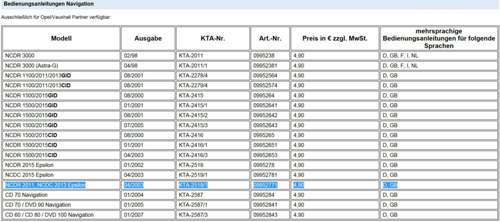

Wenn ich mir die Aufteilung des Displays auf deinem Bild anschaue, ist das nicht Omega B, sondern eher Vectra C/Signum.
Welche KTA-Nummer hat die Anleitung? Die steht auch hinten drauf.
Themenstarteram 14. März 2016 um 9:21
Da ist das Ding. :-)
KTA-2518 gehört zum Vectra C. ;)
