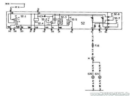

Vom Schalter zum Sicherungskasten (Strom kommt VOM Schalter !!!), von da zum X1 (Der Stecker sitzt hinter der Verkleidung im Fußraum, da wo du deinen linken Fuß auflegen kannst) und von da zu den NSW.
Notfalls von Pin 5 am Lichtschalter ne Leitung einfach bis zum X1 legen, ne 20 A Sicherung dazwischen gemacht und fertig.

Also, es geht vom Lichtschalter zur Sicherung F16 im Sicherungskasten und von da zum Stecker X1 im Fußraum. Von da direkt zu den NSW. Mess doch mach am Sicherungssockel ob Strom anliegt, wenn du die NSW einschaltest. Wenn ja mußt du wohl nachsehen, ob die Kabel bis zum X1 liegen. Dort ist es Pin 5 wo der Draht drauf geht.
Da 94 die Kabelbäume für jede besondere Ausstattung quasi noch mit der Hand gestrickt wurden,
denke ich mal, daß ihm die Verdrahtung vom Lichtschalter zum X1 und im Armaturenbrett komplett fehlt oder die Leitung von der F16.
Ach, übrigens...., die Nebelscheinwerfer gehen nur, wenn Du mindestens auch Standlicht einschaltest.

Ich kann ja auch mal schlusen, oder?
Plan liegt im Anhang
Nebel-bis-8-97
Themenstarteram 2. November 2009 um 22:40
AH Super danke, ds hat mir sehr geholfen.

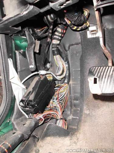

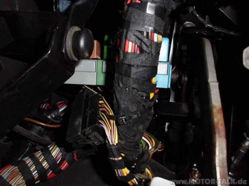

Bei mir ist ebenfalls soweit alles vorgesehen nur und der Schalter leuchtet Grün aber::::
wo soll das X1 Relais sein??? im Fußraum sind bei mir nur 2 dicke kabelbäume mit leiste... oberhalb befinden jedoch 3 Relais-- ein blaues, ein Grünes und ein Braunes ... Ich hab mal Bilder angehangen
Mit der Nummer könnt ich ja auf Suche gehen...
K-dsci0012
K-dsci0008
