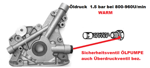

Da würde ich Dir raten den Öldruck kontrollieren zu lassen.
Das Klickern ist ja eigentlich noch relativ normal wenn es die Hydro´s sind.
Das können wir hier aber nur vermuten und Klarheit gibt nur der Test, bei kaltem Motor den Öldruck zu messen.
Der Öldruckregelkolben kann klemmen, weil der Druckanstieg im kalten Zustand zu stark ist.
Die Mimik zu reinigen und vorsichtig zu glätten, wäre eine Maßnahme, die in dem Zusammenhang recht einfach zu machen wäre.

Das metallische klappern sind meist die Hydros ist bei auch so, fängt meist ab 120000Km an. Und wegen der Öllampe stecker nachprüfen!
Den Öldruck wirst Du selber nicht kontrollieren können, das ist ne Sache für die Werkstatt.
Der Öldruckregelkolben samt Feder war mal einzelnd zu bekommen. (um 10€)
Ist auch kein großes Dingen den zu wechseln.
Einfach klappern lassen würde ich ihn nicht, wenn es nicht sicher ist woher es kommt.
Wobei die Hydos wirlich hier unproblematisch sind.
Oelpumpe-mit-druckregelventil
Ich hoffe hier ist ein guter Beitrag um mal danach zu fragen, was in Sachen Demontage auf mich zukommt wenn ich den Öldruckregelkolben bei meinem X16SZR überprüfen und wenn nötig gängig machen will?
Also bitte grundlegend, wenn ich es vorhin richtig gesehen habe, dann sitzt die Ölpumpe ja hinter dem Zahnriemen richtung Motorblock und das Ende vom Regelkolben sitzt neben der Plastikverkleidung vom Zahnriemen, jedoch so das es ca zwei bis drei zentimeter unterhalb von einem massiven Metallteil des Motors endet.
Ich wüsste da so jetzt auf anhieb nicht drann zu kommen. Mann findet hier zwar Beiträge zum Wechsel der Ölpumpe allerdings habe ich nichts spezificheres als diesen Beitrag hier bezüglich des Öldruckregelkolbens gefunden.

Moin
ist der Öldruck erst weg seit einem Ölwechsel mit Filter ,
dann könnte etwas mit dem Filter sein oder
es wurde auf ein dünneres ÖL umgeölt .
für den Filter gab es ein sogenanntes Kurschlußventil
( im Motorblock ,??? lange her,Grübel )
was normal bei einem zugekifften Filter öffnen sollte ,
aber ebenso ZU sein kann !
da ich selber mal einen ASCONA C-CC mit einem C!6NZ Motor hatte ist das
Sicherheitsventile der Ölpumpe ohne abnehmen der ZR-Abdeckung zugänglich !
wenn der Astra keine Klima hat liegt der Sechskant genau außen !
ich denke mal vom C16NZ zum X16SZR wird es nicht viel unterschiede vom
Motorischen Aufbau geben ,C16NZ war ja auch im Astra F !
sieht man auf dem Bild
mfg

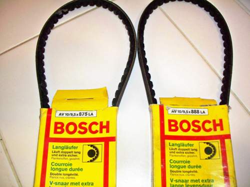

Moin,moin, Rosi!!
Hast du - oder einer den du sehr gut kennst- dafür Verwendung! Alles Neu und nie gebraucht, außer die Quarzuhr, die aber ohne Macken! die Riemen auch neu und nie gebraucht selbiges gild für die Trabbi und Wartburg Wischen!
Habe ich von einem Kumpel der Seiner Schwiegermutter das Haus entrümpel hat und die hat früher bei Sachsenring und dann bei Bosch gearbeitet und nu isse tod. Er hat mir das Zeug geschenkt und ich würde es weiterverschenken!
MfG
O.P.
100-8069
100-8070
100-8071
+6
den 888er Keilriemen hatte ich auf dem Rekord D 1,9er,an der LIMA
erkenne ich gleich wegen der Schnappszahl .
der 875er Keilriemen war auf der Servopumpe .
aber ich habe keinen Rekord D mehr .
ich werde aber die Kugend Fragen ,dauert nur etwas .
nur die Uhr kann ich im Moment nicht genau zuordnen .
denke aber Kadett E ?
mfg
Ja, sollte nach seinen Worten Kadett E sein ..die alte dame hatte den als letztes Auto! ja ist nicht so eilig habe es auch noch mike angeboten und da war doch noch einer mit nem blauen Kadett oder Ascona....ach wer zuerst kommt der malt zuerst.
MfG
