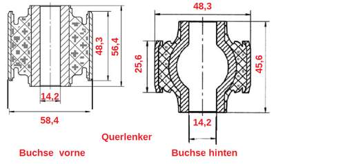

Auch wenn es hier im Forum nicht populär ist, komme ich nochmal mit dem Vorschlag nur die Buchsen zu wechseln. IMHO ist das für dackelbaus Fall eine Überlegung wert, da die Traggelenke eher unauffällig sind und man sich die Spureinstellung sparen kann, natürlich vorausgesetzt die Spurstangen sind noch o.k.

Ich habe auch die Querlenker selbst getauscht beim 2,0l 16V. War ausser dem Kraftaufwand kein Problem, obwohl ich nur Hobbyschrauber bin. Ich hab die Billigquerlenker von ibäh verbaut (Satz 53Euro). Damit bin ich jetzt seit 3000km problemlos unterwegs.
