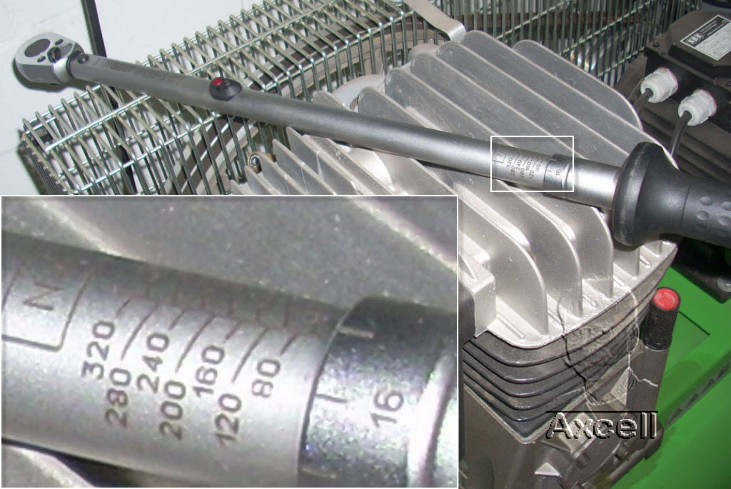

Die Mutter soll mit 320Nm angezogen werden. Nur wer hat so 'nen Drehmomentschlüssel.
Ich hab's so gemacht, indem ich erstmal mit 200Nm festgezogen hab und dann mit 'ner gruße 1/2" Ratsche noch ein Stück fester gezogen habe. Beim Lösen merkt man ja, wie fest ungefähr die Mutter war.

Original geschrieben von hlmd
...Die Mutter soll mit 320Nm angezogen werden. Nur wer hat so 'nen Drehmomentschlüssel.
Na ich. :D
quod erat demonstrandum
Gruß Axcell
Na ich. :D
Gruß Axcell
Ich auch....:D:D:D

Reicht für 320Nm eigentlich noch ne normale Nuss z.B. Stahlwille?
Reicht ne Normale oder Langnuss?
Ja, normale Halbzoll Nuss reicht. Notfalls noch kurze Verlängerung dazu nehmen.
