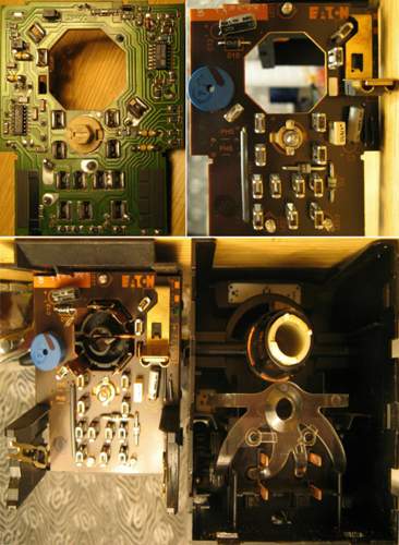

Wechsel des Lichtschalters, Fahrertür öffnen -> Amaturenbrett links, Verkleidung abhebeln -> dann Blick auf Lichtschalter von der Seite -> Kabelverbindung(Stecker) mittels eines kleinen Schraubendrehers abhebeln -> Lichtschalter nach vorne (Richtung Fahrgastzelle drücken) -> Lichtschalter sodann, mittels eines etwas größeren Schraubendrehers aus dem Amaturenbrett hebeln (Vorsichtig) -> Dann bei dem Lichtschalter, die seitlichen Rastnasen aufhebeln und Innenleben herraus ziehen -> Birnchen wechseln (weiß aber nicht ob gelötet werden muß).
So sollte dann, dein Lichtschalter im ausgebauten Zustand, von der Seite aussehen:
http://data.motor-talk.de/.../img-4192a-4950233055176544767.jpg
Der Lichtschalter geht viel einfacher raus.
Auch ohne die Seitenblende abzubauen.
Rechts und links je ein Messer oder Scheckkarten reinschieben und unter ein wenig wackeln am Knebel ziehen.
Geht in einer Minute.
Zum zerlegen des Lichschalters habe ich hier schon x mal was gepostet.
Über die Suche findet man hier alles irgendwie.

Ich habe im Lichtschalter sogar ne 2 Watt Birne drin. Diese Birne beleuchtet die beiden Nebelschalter und auch die Rädchen.
Der Lichtschalter oben wird durch eine interne Birne beleuchtet.

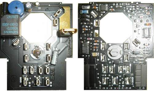

So sieht der Schalter von hinten aus , und auch die Birne, die man wechseln kann, die innere soll verlötet sein.
http://autos-ersatzteile.de/.../736_2.jpg

die oberen drei Lichtsymbole werden durch eine gelbe LED, die auf der Platine verlötet ist, beleuchtet. Diese leuchtet, sobald die Zündung an ist.
Gruß, Erik.
