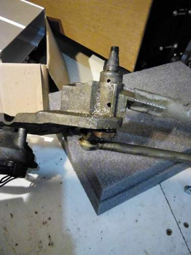

Meine Scheibenwischer wischen nur noch kriechend langsam, der Wischer auf der Beifahrerseite geht sogar nicht richtig in seine Ausgangsposition zurück. Man könnte das Gefühl haben, der Motor hätte zuwenig Energie oder Strom...
Den Sicherungskasten habe ich schon abgesehen, die betreffende Sicherung scheint nicht durch zu sein und die Wischerblätter habe ich auch schon gegen neue getauscht...
Hat jemand eine Idee, was das sein kann?

Sind die Wellen wo die Wischarme draufsitzen festgerostet. Hatte ich auch schon mal.
Gruß Kalle
Das Symptom hatte der Golf IV meines Bruders auch schon. Immer langsamer bis zum Stillstand.
Mangels Dichtung lief Wasser in die langen Buchsen und damit rottete das Gestänge fest.
Ausgebaut, im Schraubstock verklemmt, Rohr drauf und versucht zu drehen. Ist dabei zerborsten. War wie verschweißt.
Hab beim Neuen noch mal ordentlich gefettet und ne Dichtkappe draufgemacht.
Solange das noch irgendwie dreht, hat man also noch ne Chance, das wieder gängig zu kriegen.

ausbauen seitlich ein 3mm Loch reinbohren etwas rostlöser und schön gang bar machen danach sollte es wieder funzen ach ja immer wieder mal etwas schmieren dann geht das immer siehe es als wartungs arbeit

Warte nicht so lange, bei meinem waren die dann innerhalb von ein paar Tagen ganz fest. Hab ihn damals beim Freundlichen gehabt, hatte den Tag eh einen Termin für die Inspektion. Der hat das Gestänge dann ausgebaut und wollte ein neues einbauen. War aber keins lieferbar. Er hat es dann mit WD 40 wieder gangbar gemacht, so den Tag lang wo der Wagen da war immer wieder eingesprüht und gedreht. Hat den Wagen dann abgegeben mit den Worten ohne Garantie mal schaun wie lange es hält. Hat dafür aber auch nichts berechnet. Ist jetzt ca. 5 Jahre her und die Wischer laufen seit dem Problemlos.
Würde an deiner stelle mal die Wischerarme abschrauben, ist ja pro Arm nur eine Mutter. Den Wischermotor dann laufen lassen und die Wellen mit WD40 oder Caramba mehrmals einsprühen.

Bei langsamen oder festsitzenden Wischer hilft meiner Meinung nach auf Dauer nur der Austausch des Wischergestänges oder der Ausbau, die Zerlegung und das fetten und abdichten. Der Motor ist solange sich noch irgendwas bewegt ( notfalls mit Unterstützung per Hand) in Ordnung. Zum Ausbau muß die Abdeckung vor der Windschutzscheibe raus. Die Wischerarme sitzen möglicherweise ziemlich fest und ein kleiner Abzieher ist dann nötig. Dann die (drei glaube ich) Schrauben lösen, Stecker ab und das Gestänge mit Motor rausnehmen. Das Problem ist, dass oben unter dem Sprengring ein O-Ring liegt der verschleißt. Dann dringt Wasser in die Buchse und das ganze rostet. Abhilfe ist also Sprengring und O-Ring raus, versuchen mit Kriechöl die Welle beweglich und aus der Buchse zu kriegen. Wenn das geschafft ist alle Teile reinigen, gut fetten und zusammen bauen und einen neuen O-Ring einsetzen. Abmessung ist nicht so wichtig hauptsache er dichtet nach oben gut ab, Sprengring einsetzen und Stecker anschließen um zu sehen ob alles gut läuft. Wenn ja alles wieder einbauen und Wischerarme einstellen. Fertig.
Bei mir waren übrigens die Wellen schon ziemlich eingelaufen so daß sich einiges an Spiel ergab. Das spielt aber selbst bei höherem Tempo scheinbar keine Rolle denn die Wischer laufen ruhig.
Übrigens würde ich auch nicht lange warten, denn bei mir liefen die Wischer innerhalb weniger Tage immer langsamer bis sich nichts mehr bewegte.
