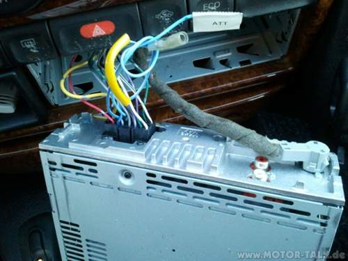

Ich habe auch seit eh einen schlechten Empfang, habe ein gutes Sony-Radio, ich dachte immer es liegt an der zu kurzen Dachantenne (hatte beim Autokauf eine kurze Designantenne gekauft, da die Oma gar keine hatte), habe jetzt vor kurzem eine lange Antenne gekauft bei ATU (18 Euro) , die ist so lang, wie die Originale..... man kann auch Radio hören, der findet auch die Sender, aber es tretet immer wieder Rauschen zwischendurch auf....
Ich muß sagen, daß der kleine Bolzen (lag bei der neuen Antenne mit in der packung) sich schwer reindrehen ließ in das Aufnahmeteil auf dem Dach, ich konnte nur 2 oder 3 Gewindegänge reinschrauben, weil das Gewinde nicht mehr so toll ist. Liegt es evtl. daran?
Mittlerweile habe ich mich gut reingelesen und viel gegoogelt. Würde mich freuen, wenn ich trotzdem Hilfe bekomme, denn so richtig verstehen tue ich die Erklärungen der vielen Beiträge in verschiedenen Foren nicht.
Ist es richtig, daß das rot-weisse Kabel nur im Radio per Kompaktstecker stecken muß? Wenn ich es richtig verstanden habe, dann versorgt es den Antennenverstärker?
Habe ein Foto gemacht.
Muss ich am Kompatlktstecker suchen oder an den Steckern weiter drin? Habe vorhin nicht mehr alles rausgezogen weils dunkel wurde und alles wieder reindrücken kann ne lustige Angelegenheit werden.
Werde morgen das Radio nochmals ausbauen. Irgendwo muss der Fehler mit dem Rauschen der Sender sitzen.
