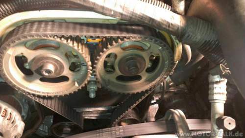

Ja habe schon wieder ein Problem und brauch eure Hilfe.
Am Donnerstag stand ich an der Ampel. Wo es grün wurde wollte ich losfahren , als er einfach aus ging.
Dann nach suchen sah ich das die 20A Sicherung für F1 IM Sicherungskasten durchgeknallt war. Neue rein , Zündung an , dann knallt sie wieder durch.
Habe einige Sachen gewechselt , will nicht mehr starten.
Benzinpumpe
Beide lila/Rosa relais vorn im motorraum gewechselt.
Die f1 Sicherung. Knallt plötzlich nicht mehr durch.
Nix Motor will nicht mehr .
Danke im voraus.

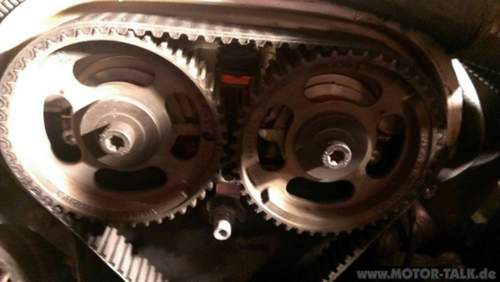

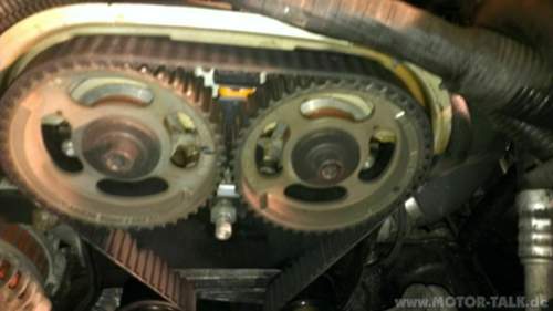

Dreht er schneller als normal beim Starten?
Es besteht ja auch die Möglichkeit eines Zahnriemenversatzes oder Risses.
Hast du das schon mal geprüft?
